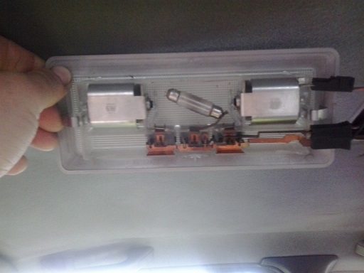

СообщениеДобавлено: Сб май 18, 2013 17:25
Сообщения: 1682
Откуда: Эстония, Таллинн
Переставил себе с GHIA варианта подсветку салона. Фоты будут чуть позже, а сейчас вопрос: по проводам что у меня на простом плафоне, что у донора подходит один разъём Т-образной формы, и один одноконтактный. Соотно должен меняться без проблем. Но у меня на новом фонаре не работает положение "гашение света через 20 сек". На плафоне релюшки не видно, лишних проводов тоже... Как эта функция на таком плафоне работает?
GHIA плафон с вращающимися двумя линзами точечной подсветки, обычной лампой, и задержкой 20 сек.

за таймер гашения отвечает реле в блоке предохранителей к96
могу из тиса на 98г схему выгрузить

Буду весьма признателен. Странно только: переключатель на плафоне, реле в блоке, а между ними набор проводов тотже...

...если только функция"выключение с задержкой" ЗАМЕНЯЕТ функцию "выключение сразу", а не добавляется к стандартному набору. Тогда навороченность системы обуславливается не плафоном, а именно релюшкой. Стандартный плафон с хитрой релюшкой тоже с задержкой гаснуть будет...

Обещанные фотки. Может кому пригодятся.

Дошло дело до перестановки реле задержки выключения плафона освещения салона. Жёлтое, на 11-том месте установлено. Пролетел как фанера над Парижем: на моём блоке в корпусе отверстия под контакты есть, а самих контактов не оказалось. Ни одного. Придётся снимать оба блока (мой и донорский) и перепаивать к себе контакты. Хорошо бы чтоб хоть дорожки оказались... :crowd:

Кстати, очень странно что нет контактов совсем, даже перемычки нет. Может тогда провода от плафона вообще на блок не идут? Блок перепаяю, а к нему ещё и провода тянуть надо?! Но на преды ведь должны провода идти! Не напрямую же с аккума на лампочку?! Короче с наскока подсветка не прокатила. Надо разбираться глобально... ::thinking::

Смотрел. Убедился, что электрик из меня ещё тот. Тем более с английским уклоном. :oops:
Чую, что схема грамотная, но чтоб мне с ней разобраться... Бообще вызывают приступы ностальгии цветные развороты электросхем "Жигулей" в журнале " За рулём".
Я понимаю, что электросхемы усложнились. Но теперь приходится "здесь играйте, здесь не играйте, это не для вас, это для переходного варианта, это предхоз колхозил, а это вообще белорусская сборка...". И ещё раз убеждаешся, что именно твою машину собирали на заводе и не только "по мотивам Эскорта". :lol: :lol: :lol: А тут ещё ТИСовцы соревнуются с ЦРУшными шифровальщиками... :cool: :lol: :lol: :lol:

На самом деле если понять ТИС то становится все понятно, ВАЗ схемы включали в себя все и сразу из-за простоты, ТИС все разобрано по цепям. Внутренне освещение в себя включает только то что к нему относится ( плафоны, выключатели, реле, преды и разъемы), остальное просто отрезано. я по началу тоже плевался и ломал голову пока не допер, терь все понятно включая маркировку разъемов и кос. Правда иногда вызывают затыки сокращения цветов провода.
