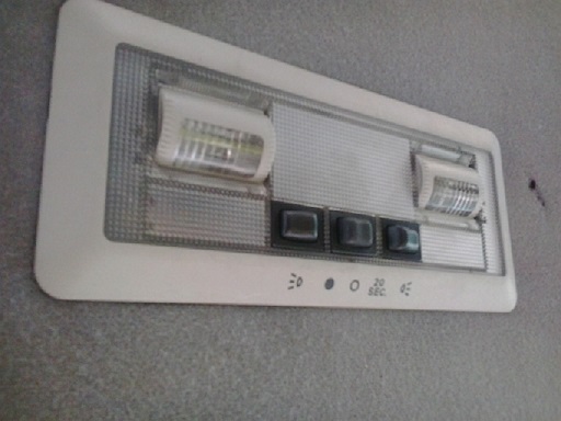

Переставил себе с GHIA варианта подсветку салона. Фоты будут чуть позже, а сейчас вопрос: по проводам что у меня на простом плафоне, что у донора подходит один разъём Т-образной формы, и один одноконтактный. Соотно должен меняться без проблем. Но у меня на новом фонаре не работает положение "гашение света через 20 сек". На плафоне релюшки не видно, лишних проводов тоже... Как эта функция на таком плафоне работает?
GHIA плафон с вращающимися двумя линзами точечной подсветки, обычной лампой, и задержкой 20 сек.

Обещанные фотки. Может кому пригодятся.
