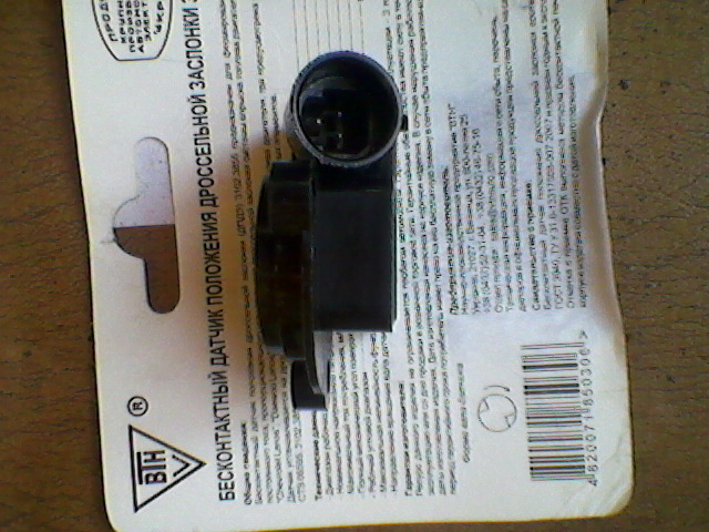

А я поставил вот такой ДПДЗ:
Бесконтактный датчик положения дроссельной заслонки (ДПДЗ) 3102.3855
http://www.vtnauto.com/ru/3102.html
Два месяца-полёт нормальный, плавание хх исчезло.

Нашёл на просторах интернета бесконтактный ДПДЗ 3102.3855 , который подходит по направлению вращения и поставил, работа двигателя стала более устойчивой и на хх и при движении.
Там их три маркировки, но по направлению вращения подходит только этот.

СообщениеДобавлено: Чт сен 22, 2011 21:48
Сообщения: 182
Откуда: киев
А как приделать эту штуку, не знаю как называется? Она должна быть точно в таком положении как на рисунке?
Я взял кусок алюминиевого стержня (валялся резиновый вал от принтера на таком стержне) проточил его надфилем, чтоб плотно входил, просверлил отверстие, вкрутил длинный болтик,законтрил его с другой стороны, а гнуть его пришлось потому-что мозги моей машинки ноль не воспринимают и соответственно пытаются добиться 0.6-0.7 вольт при холостом ходе.
А положение датчика выбирал, как в родном - когда его прикручиваешь - надо провернуть его градусов на пять, чтоб он правильно стал.
Ford Orion 1989,CVH CFI 1.4, F6D, механическая ABS

Установил я этот датчик с ланоса, выставил при закрытой заслонке 0.37В., обнулил мозг, завелась хорошо, на ХХ при прогреве работала тоже хорошо, но когда попробывал проехать, то при старте провалы, и после этого на ХХ стало постреливать в глушак. Может малое значение поставил на закрытую заслонку? Или мозг не успел обучится, сколько нужно проехать для обучения после сброса?
