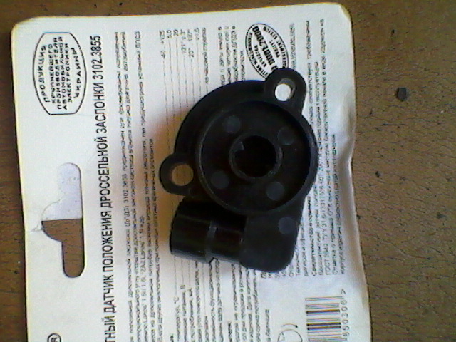

А я поставил вот такой ДПДЗ:
Бесконтактный датчик положения дроссельной заслонки (ДПДЗ) 3102.3855
http://www.vtnauto.com/ru/3102.html
Два месяца-полёт нормальный, плавание хх исчезло.

Нашёл на просторах интернета бесконтактный ДПДЗ 3102.3855 , который подходит по направлению вращения и поставил, работа двигателя стала более устойчивой и на хх и при движении.
Там их три маркировки, но по направлению вращения подходит только этот.

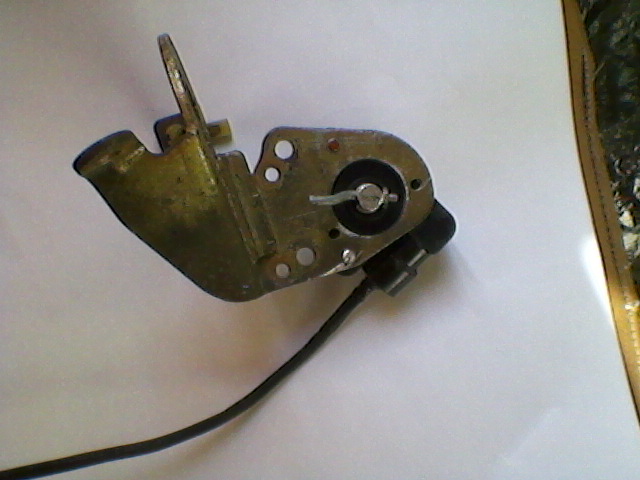

А как приделать эту штуку, не знаю как называется? Она должна быть точно в таком положении как на рисунке?

Отрезал роздолбаный разьем (от ДПДЗ), и как всегда в таких ситуациях, потерял его. Короче запутался в проводах,::thinking:: куда какой прикручивать . С датчика выходят зеленый, черный и белый, а под капотом, коричневый с зеленой полосой, черной и без полос (просто коричневый). Подключал по цветам (зеленый от датчика к кор.с зел. полосой и т.д.) не едет. Помогите разобратся. Я только понял что на датчике белый это выход на мозги, а в остальных проводах ::doh::
Я взял кусок алюминиевого стержня (валялся резиновый вал от принтера на таком стержне) проточил его надфилем, чтоб плотно входил, просверлил отверстие, вкрутил длинный болтик,законтрил его с другой стороны, а гнуть его пришлось потому-что мозги моей машинки ноль не воспринимают и соответственно пытаются добиться 0.6-0.7 вольт при холостом ходе.
А положение датчика выбирал, как в родном - когда его прикручиваешь - надо провернуть его градусов на пять, чтоб он правильно стал.
У меня датчик стоял зелёный, красный и жёлтый
зелёный к коричнево-чёрному
красный к коричнево-зелёному
жёлтый к коричневому
