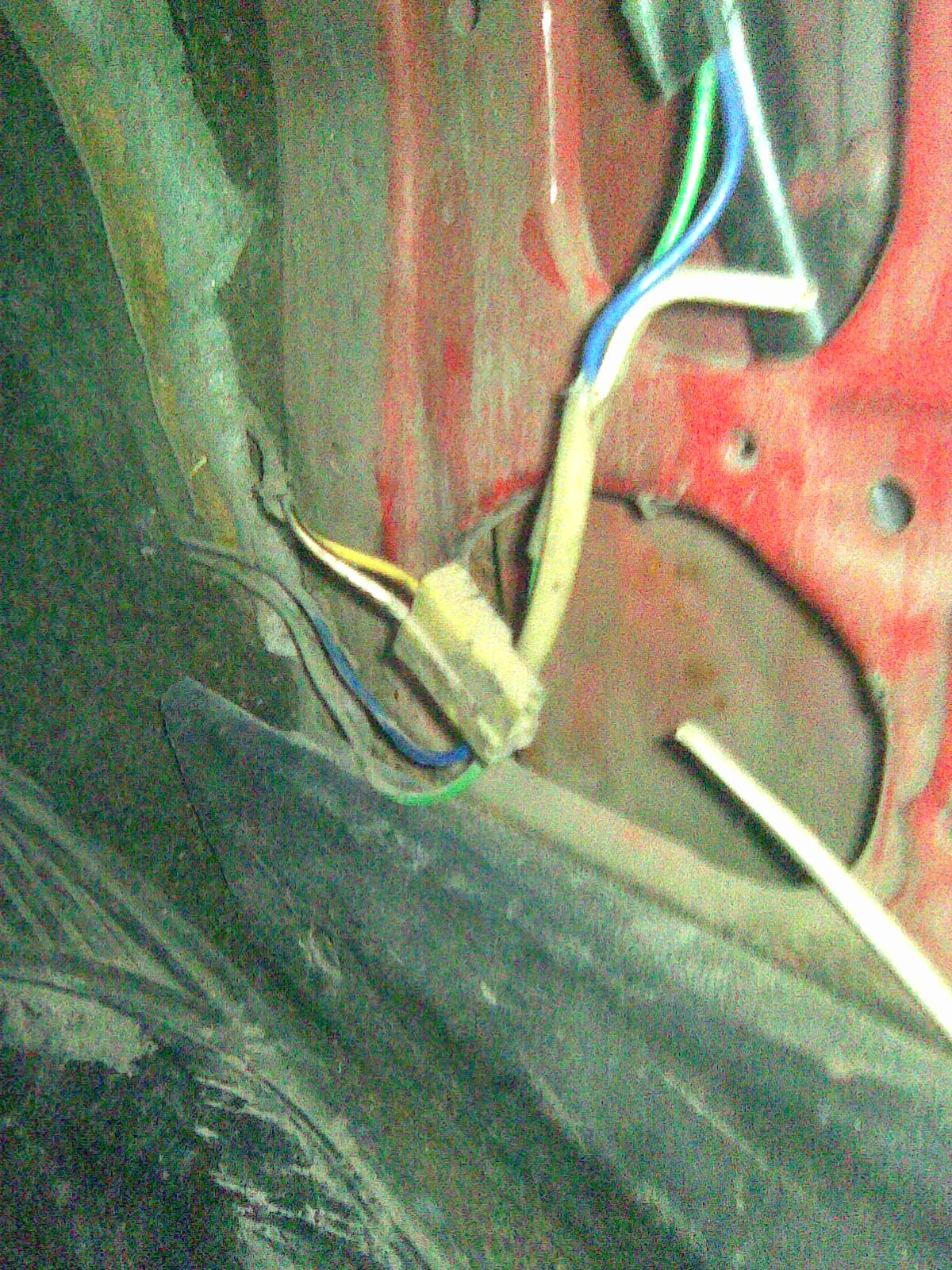

Этот разъм запитан и болтается под торпедой где водитель!
