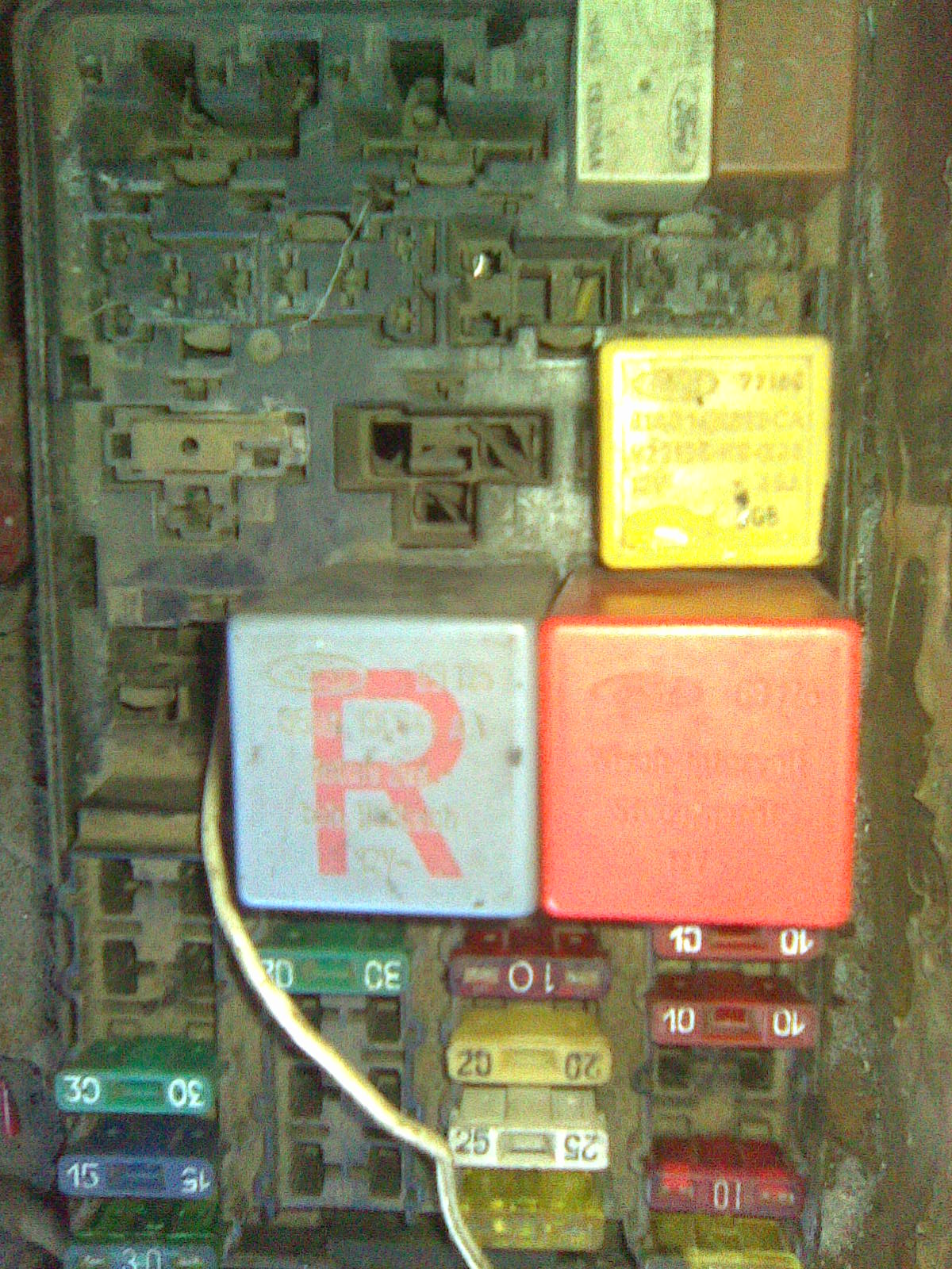

Привет Эскортоводам!У меня форд эскорт 1989 г.в. хетчбэк дв.CVH(МК4)
Были сильные морозы, машина не заводилась, погонял мотор 3 дня и наконец то завелась!Мотор работает отлично, но вот проблема!Попробывал включить печку-не работает. Попробывал включить габариты-работают, а вот ближний и дальний свет неработает, поворотники и обогрев заднего стекла тоже не включились!Вобщем из всего работает:Аварийка,габариты,свет в салоне и задние фанари,дворники и льёт воду на стекло!Всё остальное потухло в один момент!Предахранители все целые,лампочки тоже, реле дальнего света счёлкает, но ничего не гарит!Проверял контролькой на предохранители не идёт ток!Что может быть?У кого ни будь было такое?Подскажите кто как сможет!!!

У меня в блоке предохранителей всего пять реле!И два пустых,запитанных гнезда!Попозже сфотограирую блок предохранителей и скину фотки, может подскажите что там должно стоять!

Ford Esckort 1989 RED писал(а):
У меня в блоке предохранителей всего пять реле!И два пустых,запитанных гнезда!Попозже сфотограирую блок предохранителей и скину фотки, может подскажите что там должно стоятВот сфотографировал Блок предохранителей,несколько разъёмов и переключатель!Напишите пожалуйста чего у меня в блоке нехватает и укажите стрелками пожалуйста, то из-за чего могла у меня навернуться электрика!А ещё подскажите что это за разъёмы и переключатель и что и куда должно идти!Спасибо всем за помощь!ь!

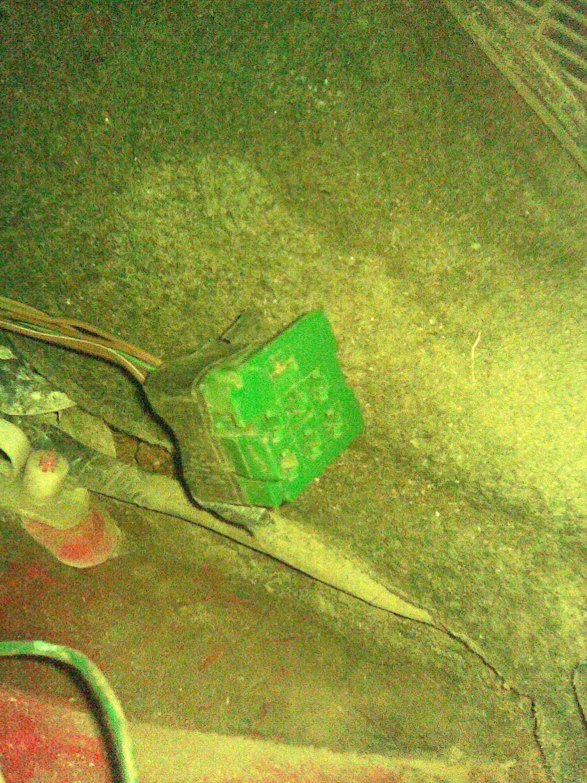

СообщениеДобавлено: Пн янв 25, 2010 4:12
Зарегистрирован: Ср янв 13, 2010 1:37
Сообщения: 37
Откуда: Россия г.Орёл
Этот разъм запитан и болтается под торпедой где водитель!
Фото051.jpg [ 489.13 КБ | Просмотров: 8897 ]
