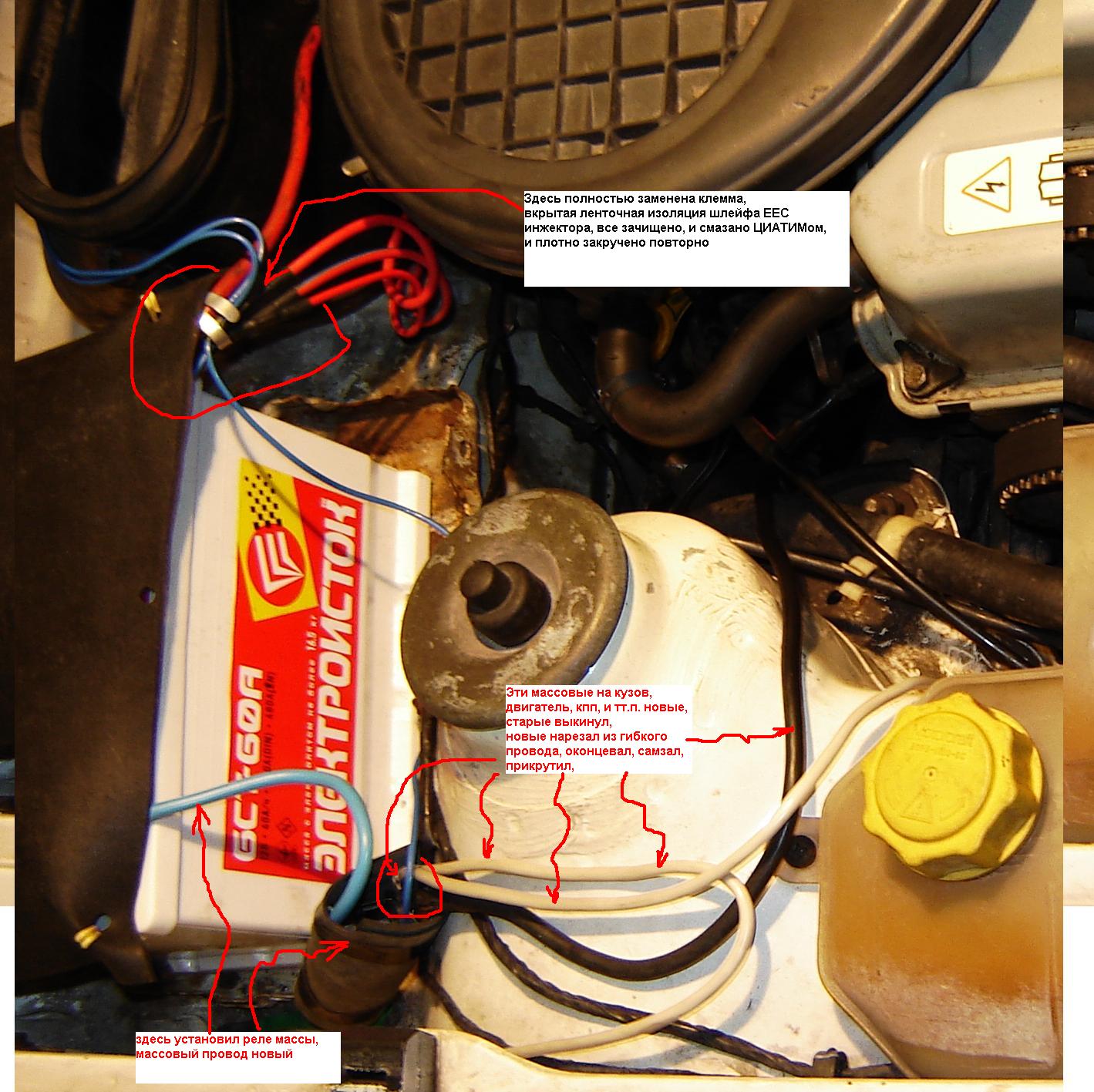

Вытаскивал свечи неделю назад - черные, но сухие, протер их почистил и вставил на место... Зажигание как проверить самому? или что сам могу сделать?
вот те пошаговое в мурзилках!!
Зажигалко.JPG [ 210.9 КБ | Просмотров: 3086 ]

вот мурзилка по массе
масса.JPG [ 260.61 КБ | Просмотров: 3083 ]

А мне можно тоже в мурзилках?) Я не просто так написал в эту тему, у меня тоже подтраивает на холодную, проедешься - перестает
Вот что у меня под капотом:
2845.jpg [ 276.23 КБ | Просмотров: 3083 ]

Сергей
огого... у тебя электронная сист зажигания без распределителя зажигания, она достаточно капризна...
система опирается на показания датчика положения коленвала... он находится над сцеплением, фото показать не могу, у мя такого нема..
а в целом у тебя там там посравнению с моей ненмецкой зубилой просто стерильно... и провода с АКБ видно отличные... и ВВ тож...
но все равно найди все клеммники на корпусе в капоте, открути их, и почисть тож...
2845.jpg [ 164.81 КБ | Просмотров: 3094 ]
