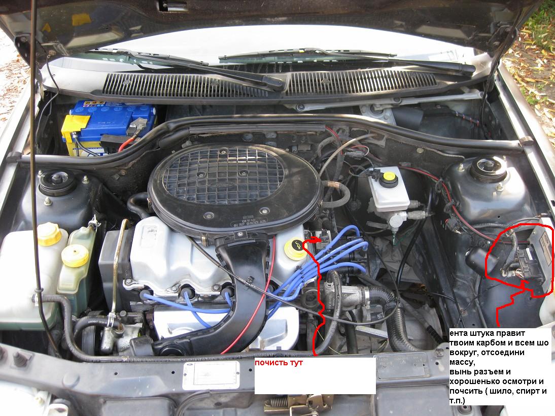

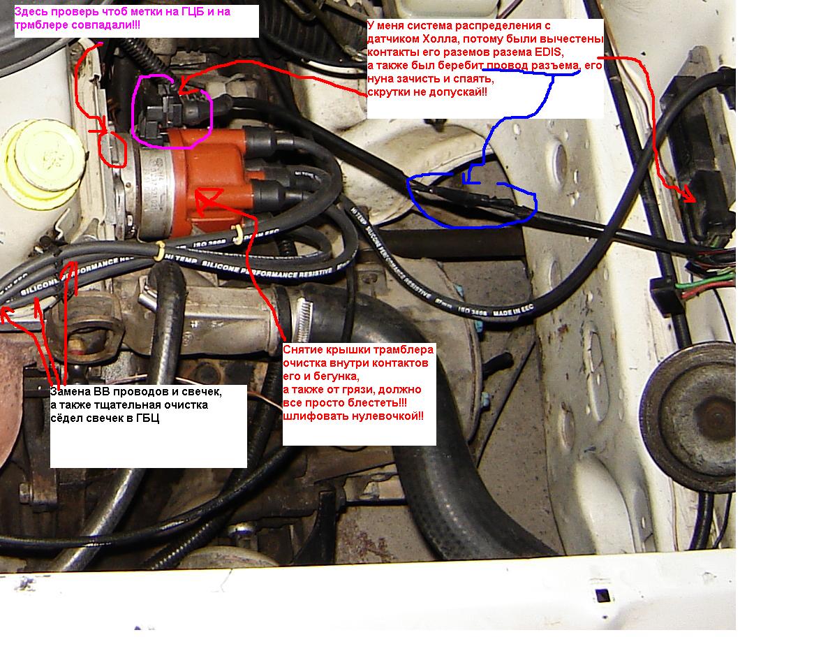

ruslandzhan писал(а):
Вытаскивал свечи неделю назад - черные, но сухие, протер их почистил и вставил на место... Зажигание как проверить самому? или что сам могу сделать?
вот те пошаговое в мурзилках!!
Зажигалко.JPG [ 210.9 КБ | Просмотров: 3083 ]

вот мурзилка по массе
масса.JPG [ 260.61 КБ | Просмотров: 3080 ]

СообщениеДобавлено: Чт янв 07, 2010 14:57
Зарегистрирован: Вт июл 28, 2009 22:42
Сообщения: 344
Откуда: Москва, Кутузовский проспект
Спасибо! ачто за метки на ГБЦ(как расшифровать?) и на трамблере?
Как самому почистить свечные колодцы? кажется нелегко - может что-нить попасть внутрь цилиндра...но я помню их чистил летом, было грязно - сейчас чище..
И еще..провода массы снимать можно при подключенном аккумуляторе? какой провод брать и какого сечения лучше?
FORD ESCORT 1.6 LUK, 90 л.с 1997г, CVH, карбюратор WEBER TLDM 28-32. ЦЗ.

А мне можно тоже в мурзилках?) Я не просто так написал в эту тему, у меня тоже подтраивает на холодную, проедешься - перестает
Вот что у меня под капотом:
2845.jpg [ 276.23 КБ | Просмотров: 3080 ]

СообщениеДобавлено: Чт янв 07, 2010 16:44
Сообщения: 344
О как у тебя все чистенько то, мыли все или новая? :)
У меня кстати все тоже самое, кроме второго бочка возле расширительного, думаю что кондишн у тебя стоит...
СообщениеДобавлено: Чт янв 07, 2010 16:52
Зарегистрирован: Пн мар 30, 2009 23:09
Сообщения: 93
Откуда: Ульяновск
Мыл, стараюсь при возможности отмывать любую грязюку с машины)
Это ГУР. Кондея нет, есть люк)
А вообще подумываю щиток грязезащитный сделать, не знаю только из алюминия или стеклоткани... Вещь очень нужная, поскольку такая чистота до первого дождя, потом опять мыть...

СообщениеДобавлено: Чт янв 07, 2010 22:50
Сообщения: 470
Откуда: г. Ялта
Сергей
огого... у тебя электронная сист зажигания без распределителя зажигания, она достаточно капризна...
система опирается на показания датчика положения коленвала... он находится над сцеплением, фото показать не могу, у мя такого нема..
а в целом у тебя там там посравнению с моей ненмецкой зубилой просто стерильно... и провода с АКБ видно отличные... и ВВ тож...
но все равно найди все клеммники на корпусе в капоте, открути их, и почисть тож...
2845.jpg [ 164.81 КБ | Просмотров: 3091 ]
