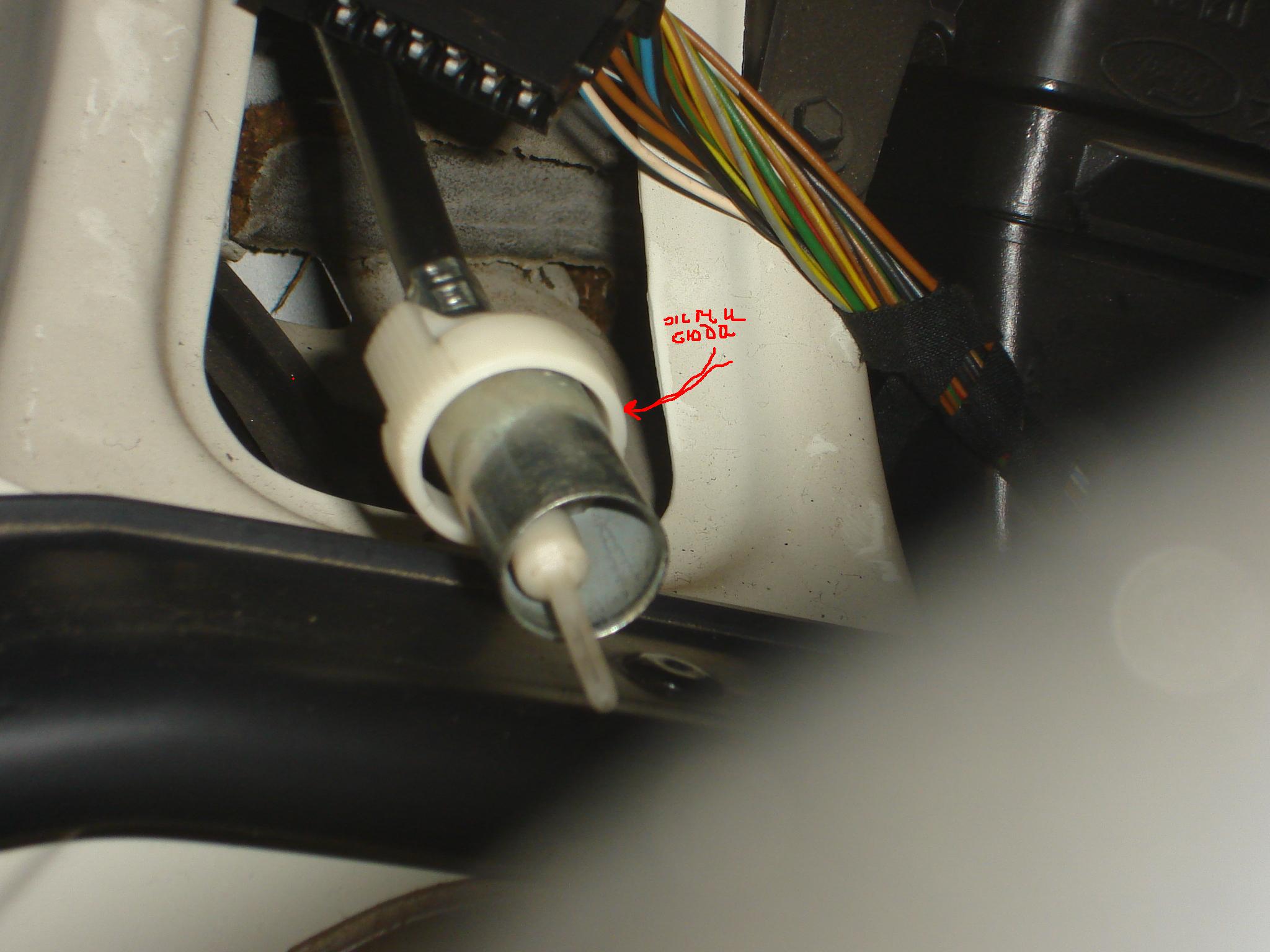

СообщениеДобавлено: Пт мар 02, 2007 20:08
Зарегистрирован: Ср фев 14, 2007 0:02
Сообщения: 63
жми сюда и все ок
