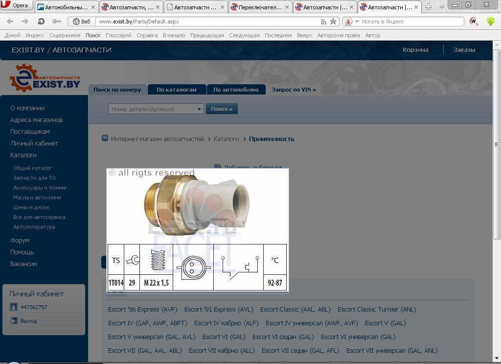

Вы правы что не 95, долженн вообще то включение 102, выключение 97, но я считаю это многовато, я взял такой!
Безымянный.JPG [ 96.16 КБ | Просмотров: 7896 ]
Для CVH 102/97 в самый раз, а вот 92/87 маловато будет ;)

Ну не знаю, у меня включается чуть выше середины шкалы температуры. Т.е. Стрелка у меня как мертвая на середине, и на трассе тоже, но стоит стать в пробке как слышно вентилятор. Работает не так часто. И летом тоже особо работа карлсона не напрягала.

Если был градусов 98 включения. Я бы взял такой:)
