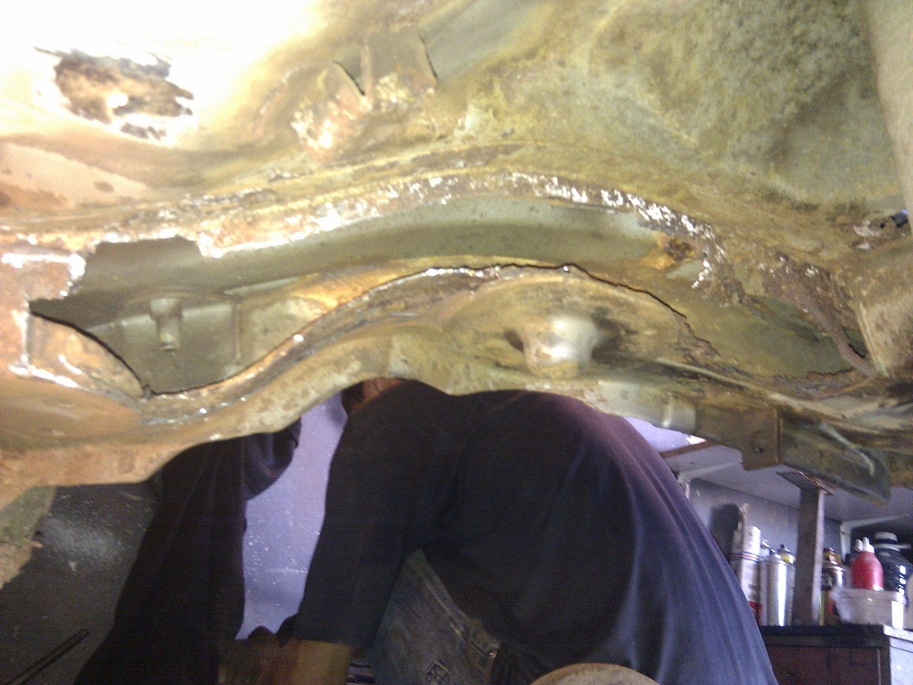

А если лонжерон вообще отрезать и новый потом выгнуть и заварить, можно так?
10.jpg [ 213.66 КБ | Просмотров: 4051 ]
alfa romeo 156 1.9jtd 2000г.в

На мк-4 годов 5 назад так и варили, правда не целиком весь лонжерон, но местами по кусочку.

Я и имел виду кусочками 1 2 3! И как снять эту детальку что указана стрелкой туда пружина прижимается?
10.jpg [ 220.13 КБ | Просмотров: 4049 ]

Можно и нужно так варить.Часть под номером 3 не срезай,а сними балку и усиль.Остальное,до самой задней панели,вваривай новое.
