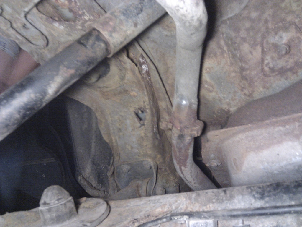

А если лонжерон вообще отрезать и новый потом выгнуть и заварить, можно так?

Откуда: Беларусь, Лунинец
На мк-4 годов 5 назад так и варили, правда не целиком весь лонжерон, но местами по кусочку.

Я и имел виду кусочками 1 2 3! И как снять эту детальку что указана стрелкой туда пружина прижимается?

Откуда: Беларусь Новополоцк
Можно и нужно так варить.Часть под номером 3 не срезай,а сними балку и усиль.Остальное,до самой задней панели,вваривай новое.
