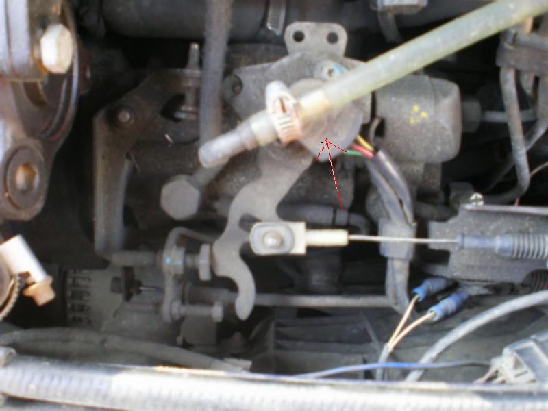

Я точно не знаю он ли в кружке, и не подскажишь как его проверить? Спасибо что откликнулся.

Да, это клапан ЕГР. Для начала попробовать заглушить подвод вакуума подходящим шариком. Посмотреть резкльтат. Если ничего не изменится, тогда поставить глухую прокладку между клапаном и коллектором.

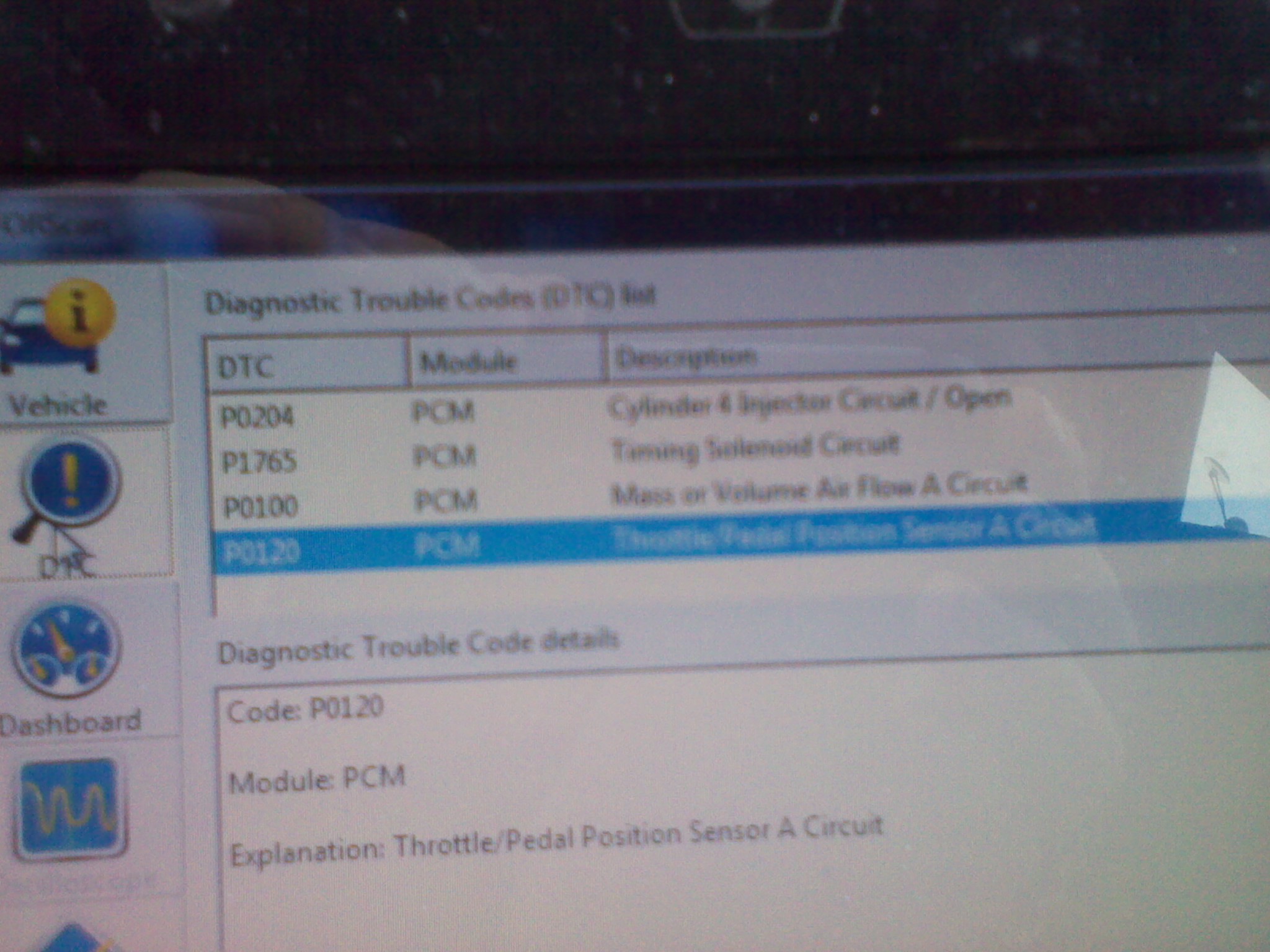

Всем ещё разок привет. Да уж диагностика дизелей у нас не блещит, на одном хотели развести
Не получилось не прочитало, на другом вроде показало 4 ошибки:
P0100 Неисправность в цепи расходомера воздуха
P0120 Неисправность цепи датчика положения дроссельной заслонки / переключатель А
P0204 Неисправность форсунки - цилиндр 4
P1765 Timing Solenoid Circuit Синхронизация Цепи Соленоида
Это уже сам дома перевёл, он показал что выдало у него и давай разводить деньги: 1-меняй форсунку 2-датчик воздуха, а потом может и насос, вот так нищем и уехал, может, подскажите

Все эти ошибки могут вызывать упомянутый дефект.
