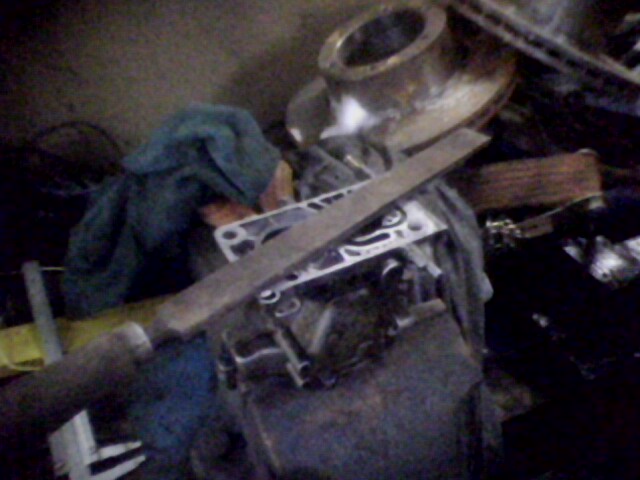

Надо низ карба плоским напильником выровнять! И клапан ХХ полностью выкручивать не надо! Наоборот надо затянуть, чтобы топливо через отверстия жиклёра текло, а не помимо!
Комментарий к файлу: Извини за фото, снимал на телефон!
IMG0078A.jpg [ 57.95 КБ | Просмотров: 4373 ]

Я сразу так сделал, подошва карба нормальная, сасет воздух гдето возле штуцера отсоса картерных газов, из под болта крепления к колектору. Там как раз есть касяк с переходником. Сегодня нашол алюминий 8 мм, все накернил завтра посещю еще одного токоря, пусь дырки просверлит.
