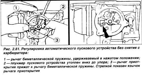

Можешь сфотографировать? Есть несколько вариантов исполнения автоматики. Я ориентировался вот на это.
Комментарий к файлу: Регулировка автоматики
.jpg
.jpg [ 52.14 КБ | Просмотров: 3506 ]

Lionchik писал(а):
Т.е. язычок под №3 проходит над язычком под №2 и касается язычка №1-так у меня.
А в каком месте №3 касается язычка №1, там вроде они не совмещаются?
Lionchik писал(а):
И вообще вся эта ось на которой язычки стоят должна люфтить вдоль оси или этто уже есть дефект?
Вроде небольшой люфт там есть. А, вообще, очень большая путаница в мануалах по поводу автоматики. Написано одно, а нарисовано совсем другое. Тот рычажок, что ты обозначил цифрой 2 нигде не обозначен. Как понимать к чему он относится на первой схеме? Я отнес его рычагу биметаллической пружины. Хотя где-то было написано, что все рычаги должны свободно друг от друга вращаться, ну в определенных пределах конечно. Вообщем, Ford по-дебильному сделал автоматику запуска, хотя сам карб мне очень нравится. Вот с 2-х рычажной скорее всего таких недоразумений нет.

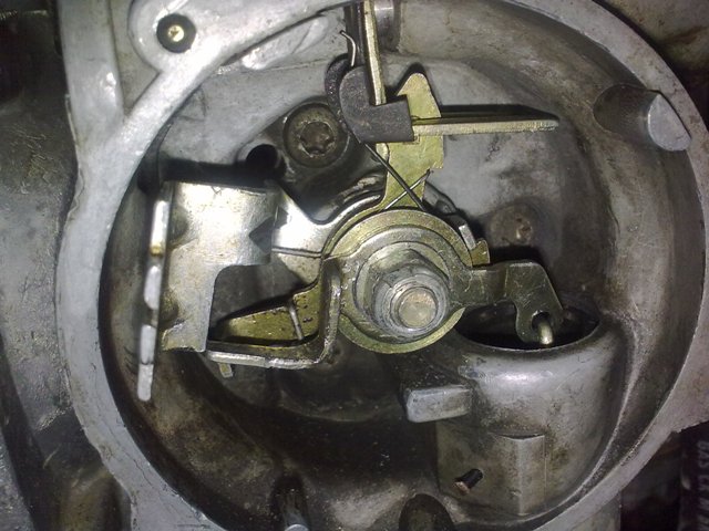

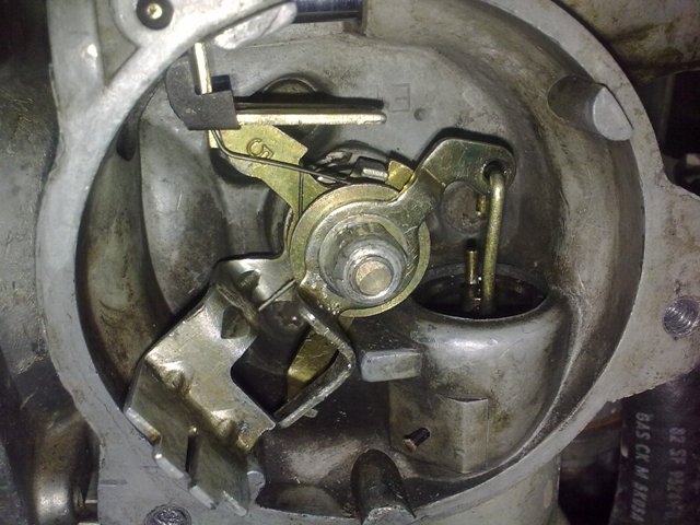

Вот посмотри на мое чудо фордовского гения))) Я смотрю пружинки у нас по разному немного стоят.
Комментарий к файлу: Пусковая система включена
180120110271.jpg [ 78.53 КБ | Просмотров: 3509 ]
Комментарий к файлу: Пусковая система отключена
180120110281.jpg [ 76.88 КБ | Просмотров: 3509 ]

Да, Lionchick, задал ты задачу ::thinking:: Я так пробовал как у тебя, а теперь уже засомневался, правильно ли у меня все это стоит. Даже и не знаю, что теперь думать. Несколько вопросов:
1. Винтик внизу - это самопал?
2. Принимают ли рычажки положение как на рисунке слева и вращаются друг относительно друга рачажки 1 и 2?
3. Разные ли по жесткости эти 2 пружины и какая жеще?
4. Что ограничивает движение рычажка 1 по часовой стрелке?
Я отказался от такого варианта потому, что жесткости той пружинки, которая давит на верхний поршень (топливный жиклер) едва хватает, чтобы его прикрывать. А вторая пружинка в таком как у тебя положении постояно слетала, а рычажок №1 уходил по часовой стрелке и частенько застревал там. М-да, а по рисункам, вроде у тебя правильно, кроме положения рычага №3, и еще мне кажется, что рановато у тебя она все-таки закрывается. И еще мне кажется, что у тебя вакуумный поршень не до конца вниз опускается. Собственно говоря, у меня оно работает, но бывают случаи, когда за бортом от -2 до -5 дает сбои, но после того, как я разработал воздушную заслонку, вроде все нормализовалось. Не могу ничего сказать, потому что сам не знаю, как оно правильно. Знаю только одно, что в режиме крайнего положения рычага 1 против часовой стрелки, отверстие во втулке должно совпасть с отверстием в корпусе.
.jpg
.jpg [ 52.14 КБ | Просмотров: 3509 ]
СообщениеДобавлено: Ср янв 19, 2011 16:04
Зарегистрирован: Пн апр 26, 2010 20:16
Сообщения: 233
Откуда: Симферополь
1. Винтик справа где ходит воздушный поршень? Это не винтик это какаято шпилька-так было я ничего не самопалил. Если самопал то до меня, но свиду вроде как заводское.
2.Если настроено как у тебя то по идее не примет такое положение а как у меня то принимает.Если рычажок 1 поднять по часовой до упора вверх т о рычажо 2 свободно крутится.
3.По жесткости разные на сколько помню да и по толщине видно что разные. Жестче та которая уирается в средний рычажок(2 на твоей фото) и в рычаг который тягает биметпружина.
4. На моем фото он чуть выше середины стоит а на самом деле он поднимается еще выше а что его ограничивает по памяти ХЗ
Знаю только одно, что в режиме крайнего положения рычага 1 против часовой стрелки, отверстие во втулке должно совпасть с отверстием в корпусе. --------------- А я его настраиваю что отверстие совпадало в верхнем положении. Т.е. вставил сверло ослабил гайку поднял по часовой до упора вверх затянул гайку. Потом второе сверло и подгибание язычка.
