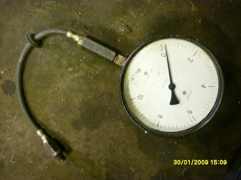

А может датчик давления масла честично скончался.Работает через раз и то не верно.
Вкрути за место него манометр давления.И проверь давление масла на разных оборотах и при разном прогреве двигателя.
Наподобие вот этого(фото).
sl382552__175.jpg [ 88.64 КБ | Просмотров: 5296 ]
СообщениеДобавлено: Пн дек 06, 2010 1:49
И если уж манометр подтвердит (хотя звук тоже хороший индикатор), то проверь зазоры и редукционный клапан маслонасоса - часто забывают что он тоже изнашивается и даже больше вкладышей.
