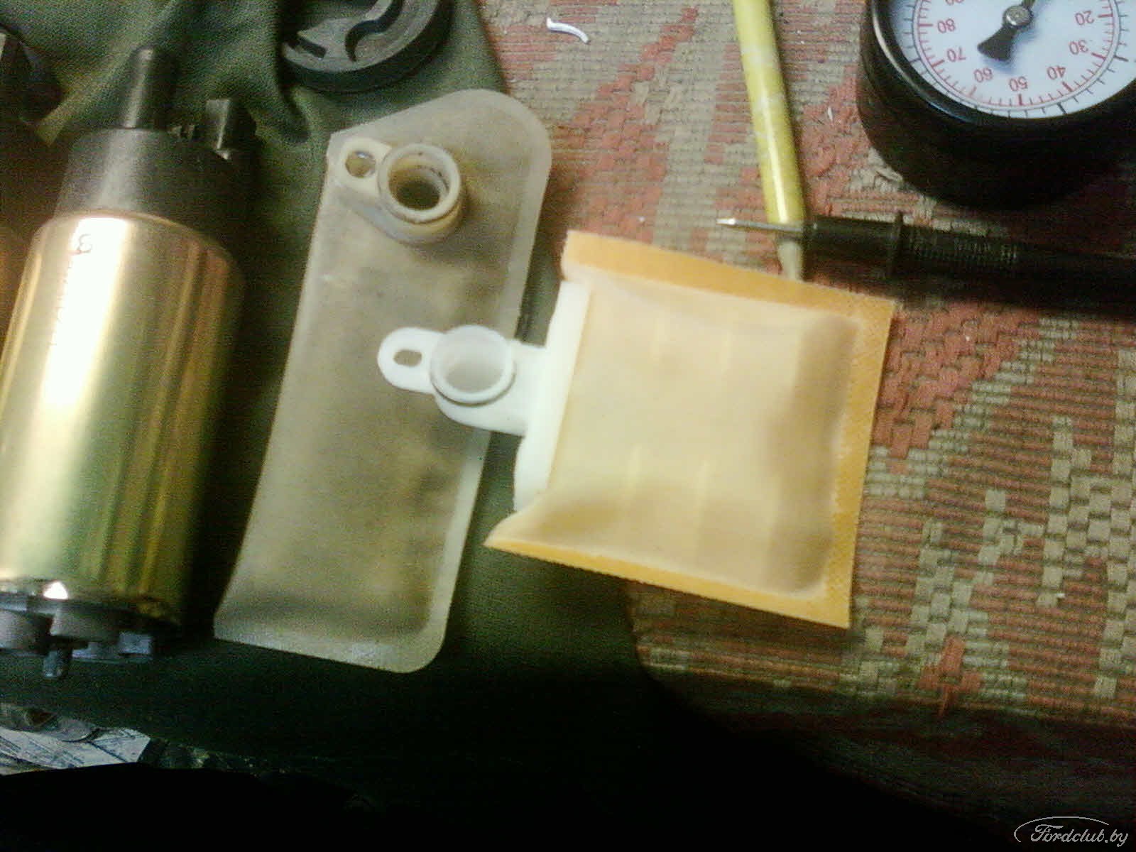

Мозговед, так ты трубку всё-таки обрезал или нет? Как обошёлся с сеткой от восьмёрошного насоса?
Может его надо на газу отключать вместе с форсунками (обычно оставляют маслающим)?
Creator, давно об этом думаю, но хороших идей мало.
Из вменяемых - реле давления на магистраль, с порогом где-то в 1.9 бара и малым гистерезисом.
Из простых - увязать бензонасос с газовым клапаном. Правда, боюсь будут траблы во время перехода с одного топлива на другое...
СообщениеДобавлено: Чт окт 28, 2010 1:34
Нет, не резал.

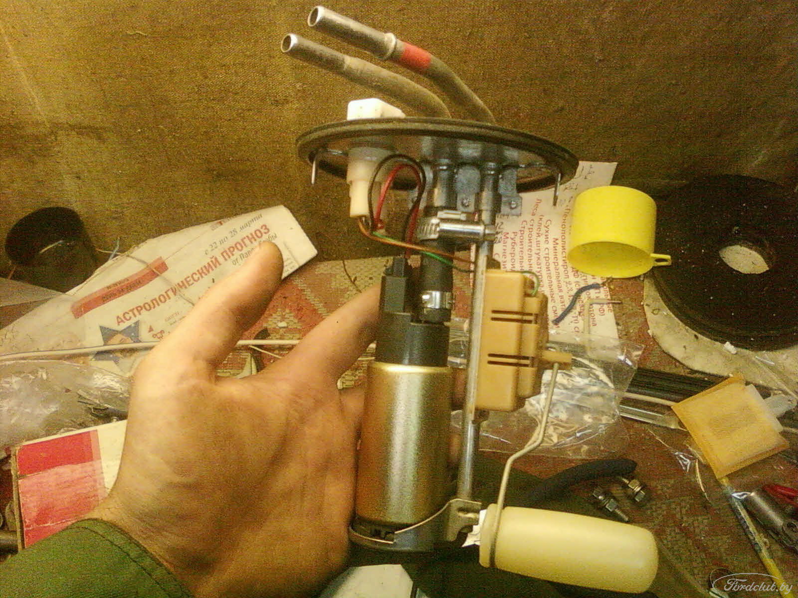

Выгнул опорную площадку в сторону, насколько возможно(красная стрелка), чтобы десяточная(покупал отдельно) сетка вошла по габаритам в стакан.
Для дополнительной фиксации бензонасоса в месте зеленой стрелки стянул трубку и бензонасос нормовским хомутом через бензостойкую резинку.
СообщениеДобавлено: Сб окт 30, 2010 11:39

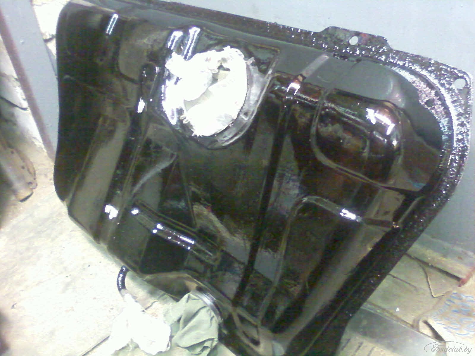

Третий день как поставил насос. Мэйд ин турция ;) . Полёт нормальный. Гудит, правда, громче родного.
Маленький фотоотчёт:
-0108-03.jpg [ 376.74 КБ | Просмотров: 6453 ]
-0109-04.jpg [ 413.59 КБ | Просмотров: 6471 ]
-0100-06.jpg [ 488.96 КБ | Просмотров: 6455 ]
-0105-00.jpg [ 208.57 КБ | Просмотров: 6455 ]
-0106-01.jpg [ 339.67 КБ | Просмотров: 6456 ]
