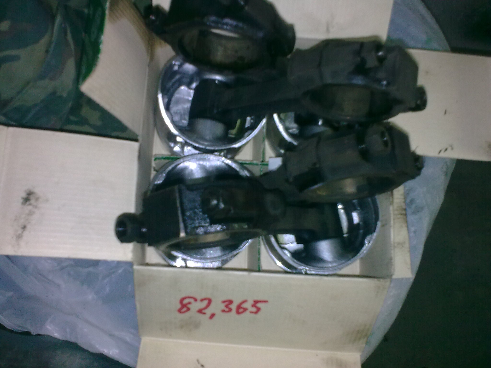

всем привет!седня привез блок с расточки,еще точили корень коленвала,токарю за все про все 3290 отдал.поршни-первый ремонтный 82,4мм 810р,кольца немецкие какието 675р.вкладыши и др.-ну ,там копейки.масло взял полусинтетику 390р 4литра.антифриз 365р-5л.седня начну потихоньку собирать двигло.вот кольца для меня пока вопрос-как их одевать на поршня??

поршенёчки

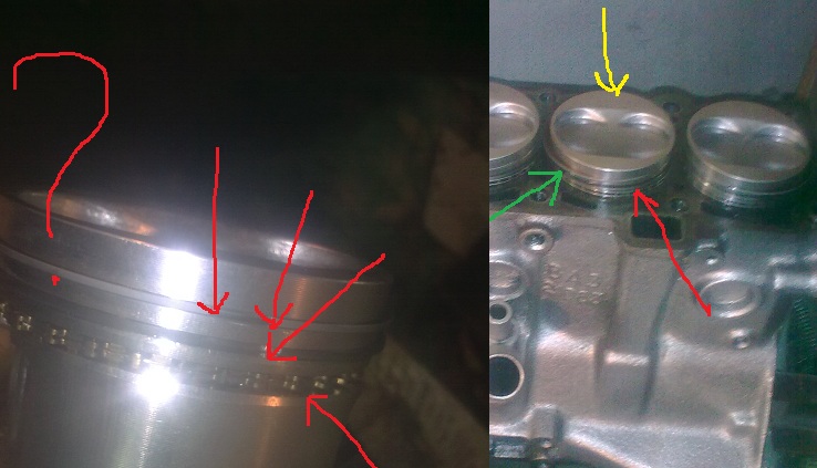

спасибо за ответы))но я немного по поводу колец неправильно сказал.кольца я одел спокойно руками.и пробовал уже вставлять в блок поршень в сборе с кольцами без оправки, с помощью двух отверток-тоже получается.не ясно в какую сторону разрез колец поворачивать???я слышал что не абы как нужно??вот и спрашиваю у вас,чтоб стопроцентно правильно получилось! :)

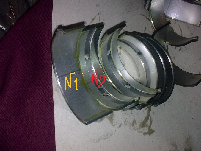

вопрос 2:
коренные вкладыши.два разных вида;просто литой вкладыш(№1)и с конавкой под масло и двумя отверстиями(№2) .какой из них ставится к блоку,а какой к креплению колена??
