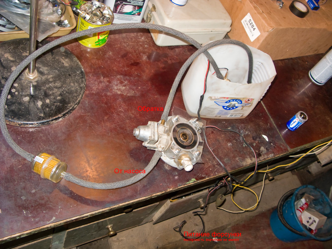

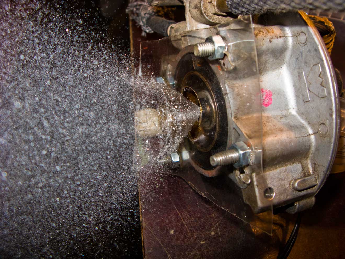

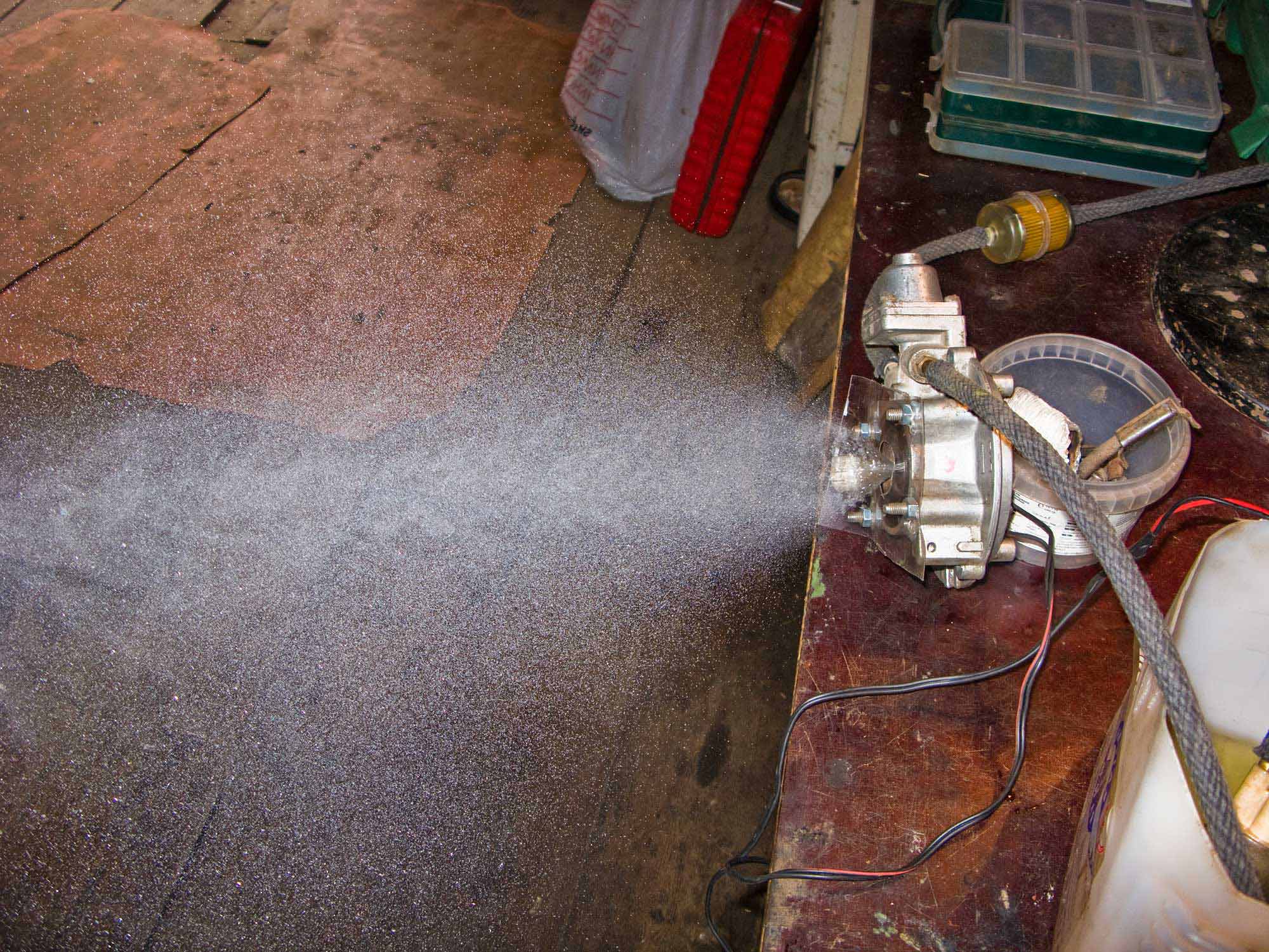

По просьбе dsa выкладываю фотоотчёт о промывке моей форсунки.
Собрали установку так, как показано на первом фото. Питание для насоса взяли от зарядного устройства. Питание форсунки - одна батарейка Космос 1,5 вольт (главное, чтобы батарейка была жирная, т.к. требуется отдавать большой ток. Маленькие батарейки не справляются). Сначала смотрел и фотографировал, как разбрызгивает на примере бензина, потом залил Винс и начал промывать.
Скажу сразу - dsa процедура, как он говорит, помогла, я же эффекта не заметил (то ли форсунка была не такая и грязная, то ли форсунка просто безбожно льёт).
К сожалению, фотографии распыла форсунки у dsa делались без вспышки, а я снимал со вспышкой, поэтому сравнить не получится. Одну фотографию, правда, сделал без вспышки, но это только для примера.
До и после промывки я на фото разницы не вижу, так что морали тут нет никакой... Если кто-то решит промыть свою форсунку - пусть сфотографирует факел распыла со вспышкой, чтобы можно было сравнить

Хм. Очевидно, что твоя форсунка работала хорошо до чистки и после чистки тоже отлично работает.
