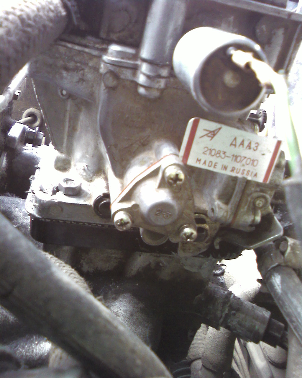

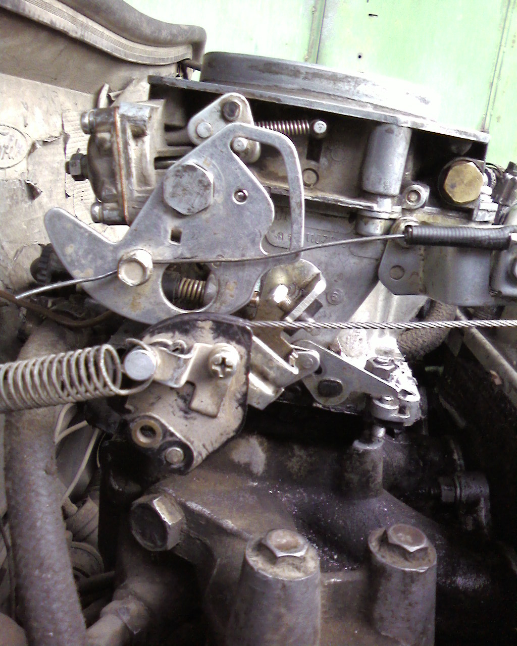

З.Ы.фотки с телефона 1.3 МП,извините
SP_A0227.jpg [ 249.38 КБ | Просмотров: 4720 ]
SP_A0226.jpg [ 310.36 КБ | Просмотров: 4718 ]
Комментарий к файлу: Уровень
_топлива.JPG [ 73.21 КБ | Просмотров: 4734 ]
С Уважением,
были:
