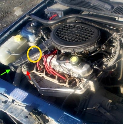

Это утверждение. В корпусе воздухозаборника есть клапан, который переводит заслонку в зависимости от температуры поступаемого воздуха в положение "теплый-холодный".
Вахлер с Моторкрафтом подойдет, термостат берите на температуру 92градуса. Не забудьте сказать, какой у Вас двигатель. :smile70:

СообщениеДобавлено: Чт фев 04, 2010 15:54
Так не увидите, он внутри трубы(оранжевое колечко). Заслонка ессно тоже внутри, располагается напротив патрубка теплого воздуха.
Клапан восковой, переводит положение заслонки автоматически.
Зеленая стрелка - холодный воздух.
Красная стрелка - теплый воздух.

Все верно.
Под красной стрелкой находится кожух забора горячего воздуха с выпускного коллектора. Крепится двумя болтами.
Очень часто на б/у эскортах такой кожух не встретишь, его теряют.
Сам "рукав", "труба"- воздухозаборник разбирается, проверку работы воскового клапана можно проверить с помощью нагрева от зажигалки.

Сейчас пойду заводиться, посмотрю. Т. е, если этот клапан в раб. сост. из отверстия с красной стрелкой должен выходить теплый воздух, правильно?
Его в ручную переводят?

чуть не так. Горячий воздух должен входить по красной стрелке в рукав.

На монике заслонка регулируется вакуумом через тоненькую пластиковую трубочку.
Забор разрежения идет от коллектора, к кастрюле стоит термостат, который при наличии горячего воздуха открывает краник и вакуумом заслонка передвигается на забор более холодного воздуха.
