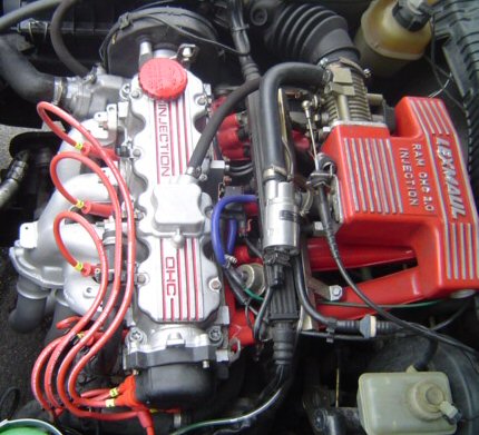

Вот прямо по центру клапанной крышки выходит на C20NE трубочка вентиляции картера.
И идет трубочка во впуск после фильтра но до заслонки. Совсем как у нас.
(Фотка взята с Википедии.)
C20NE_T001.jpg [ 63.17 КБ | Просмотров: 9237 ]

Так может кто-нибудь толком сказать или лучше показать, что там в крышке ГБЦ находится и как часто его надо чистить? Зачем у меня тогда фильтр под кастрюлей стоит?
