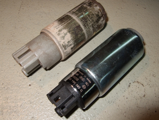

:lol: Йомойо ну ты как маленький, посмотри на фото и догадайся с трех раз, где сделан бензонасос, который справа :bye: Качает он нормально, но вот шумит сцуко неподеццки...

Проехали, хомутами захомутал. Так где сделали правый? У меня на него похож...
СообщениеДобавлено: Вс окт 25, 2009 3:10
Мадеин Саратов, покупал всё в сборе от ВАЗ-21083...

Извини за наивность. На нем выгравировано +, - и made in germany. Подделка? Или Германия оккупировала Россию?
СообщениеДобавлено: Вс окт 25, 2009 22:15
Млин, в Саратове он сделан, по лицензии...
