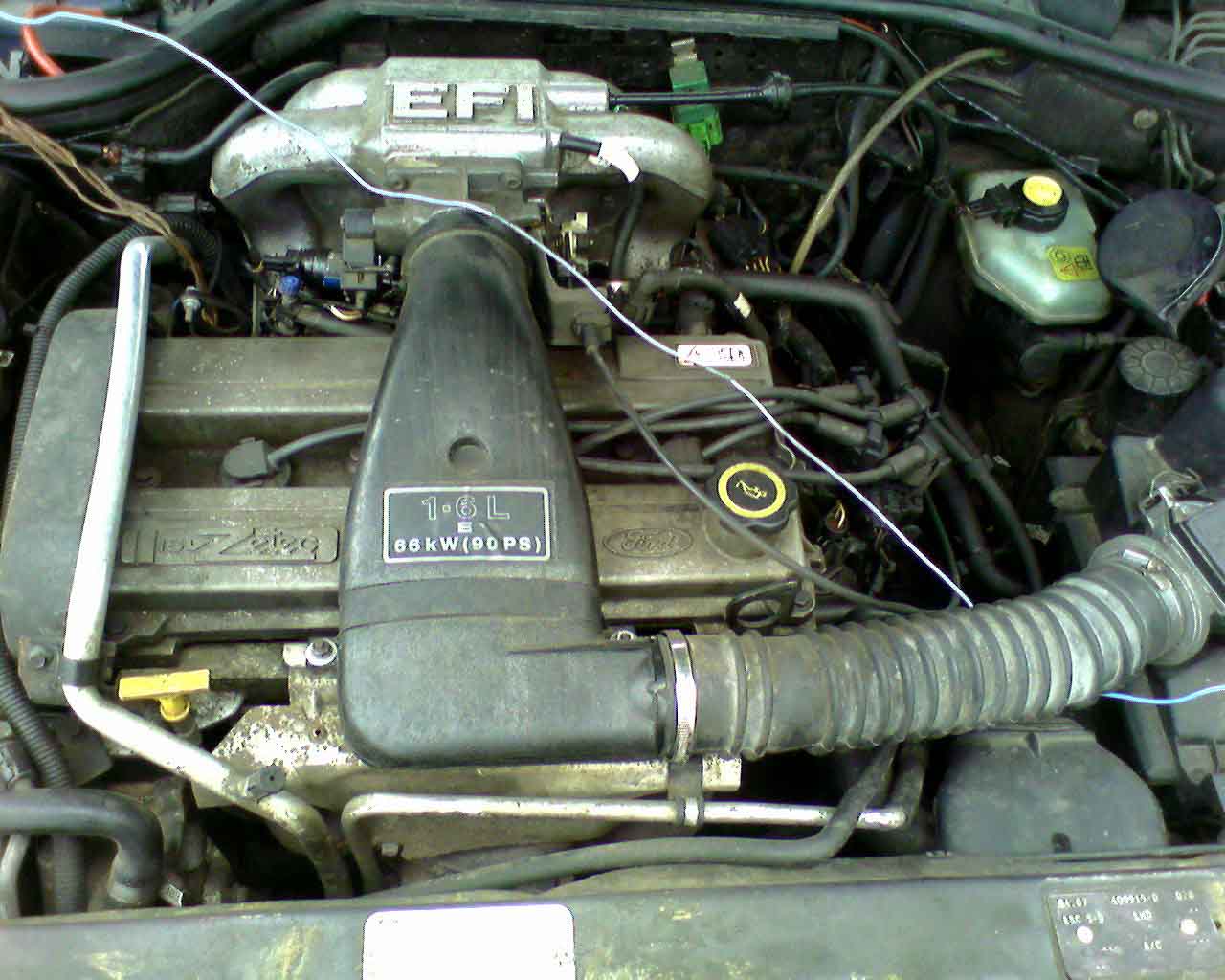

У меня почти тот же самый мотор (L1E) не считая металической трубы с лвеой стороны и КХХ находистя примерно в районе ДПДЗ. Кстати тоже зависают обороты, диагностика дала код ошибки 411 - 411 (R) Idle speed system not controlling idle properly (generally idle too high). КХХ не могу пока демонтировать, так-как в моем случае нужен ключ не 8, а 7, а в сервис ехать из за 3-ь болтов пока как-то не хочется. попробую завтра отключить датчик скорости, если найду ;)
dvig1_204.jpg [ 159.55 КБ | Просмотров: 5163 ]

arman27
Спасибо за целеуказание - завтра посмотрю, так ли у меня (тож L1E). А труба слева - это приблуда кондея

arman27
В месте, указанном тобой только ДПДЗ и форсунка первого цилиндра. Более ничего :cry: Видать скомуниздили у меня КХХ :D
на днях сфоткаю мой и пришлю тебе, кстати с отключенным клапаном мой вообще не заводится, и не держит холостые обороты (только если постоянно держать педаль газа нажатой)

Anri писал(а):
arman27 писал(а):
н
2. У меня КХХ где-то есть :D
канешна есть, там-же где и у меня смотри фото
двигатель.jpg [107.04 КБ]

СообщениеДобавлено: Ср фев 11, 2009 21:10
Зарегистрирован: Ср фев 15, 2006 23:05
Сообщения: 155
вот и клапан
клапан ХХ копи.jpg [99.87 КБ]

СообщениеДобавлено: Ср фев 11, 2009 21:26
Сообщения: 155
Клапан ХХ я снимал, ничего в нем интересного нет. Но для промывки можно и снять, для этого надо снять пластиковую трубу подачи воздуха и затем корпус дроссельной заслонки.Могут порваться прокладки и под заслонкой, и под клапаном.Сам клапан крепится тремя болтами с головкой на 7мм.Можно попытаться промыть клапан не снимая его.Перед дроссельной заслонкой есть канал через который воздух в обход заслонки идет к клапану ХХ.Можно взять аэрозольную промывку для карбюраторов залить туда, выдержать завести движок и продуть потом силиконовой смазкой.Anri у меня к Вам просьба, если есть такая возможность снять показания MAF.при прогретом двигателе на ХХ.
