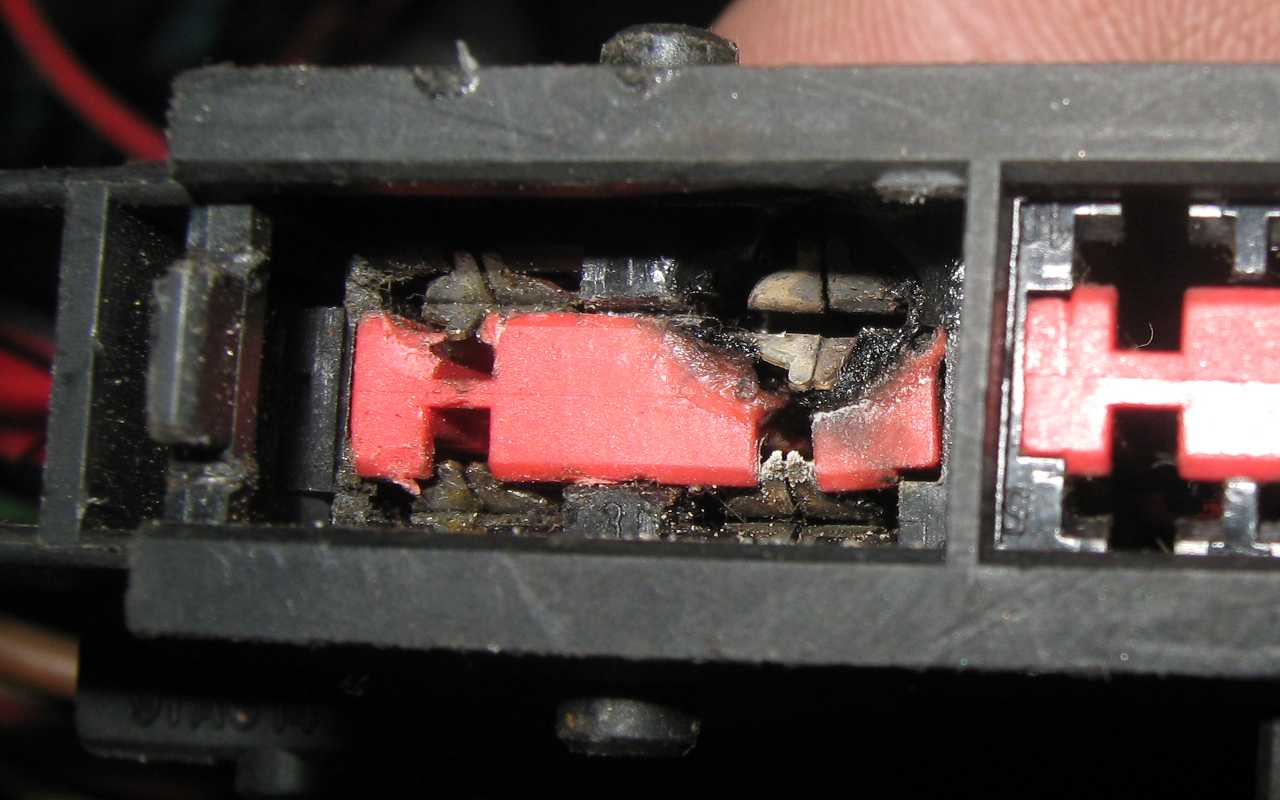

Текс. Тут еще одну работку с этими разъемчиками провел.
Теперь это проводка управления обдувом (однажды перестала работать у меня 3 скорость обдува).
Этот кусок схемы реализован так. Питание идет из комутационного блока на переключатель, от переключателя возвращается по одному из трех проводов (в зависимости от выбранной скорости) обратно в коммутационный блок коммутации. Потом из блока коммутации эти три провода идут до мотора, проходя через резистор, два или мимо резисторов.
На первой фотке разъем, который втыкается сверху в коммутационный блок. Видно, что красно-черный провод (питание на переключатель) потерял изоляцию от перегрева.
На второй фотке видно как поплавился этот контакт и видно, что этот четырехконтактный разъемчик отщелкивается из длинного разъема.
На третьей фотке он отщелкнут. Горелый черно-красный провод - питание уходит на переключатель, второй черно-красный - питание первой скорости приходит от переключателя, черно-желтый - питание второй скорости приходит от переключателя, черно-зеленый - питание третьей скорости приходит от переключателя.

Немножко паяльника и термоусадки - и вот что получилось.
