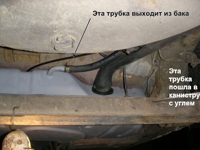

MozgoveD, извини, всю тему не прочитал, но хочу спросить: у меня нижняя трубка от клапана идет под кузов и в районе бака просто болтается, как-будто оборвана. Так и должно?
СообщениеДобавлено: Сб июл 04, 2009 4:29
Нет, не должно. Нижняя трубка идет от бензобака.

MozgoveD писал(а):
Нет, не должно. Трубка идет в угольную канистру на правом переднем лонжероне.
Походу сварщики обрезали козлы, раньше я ее не видел. А вторая трубка куда должна вести?

agricola писал(а):

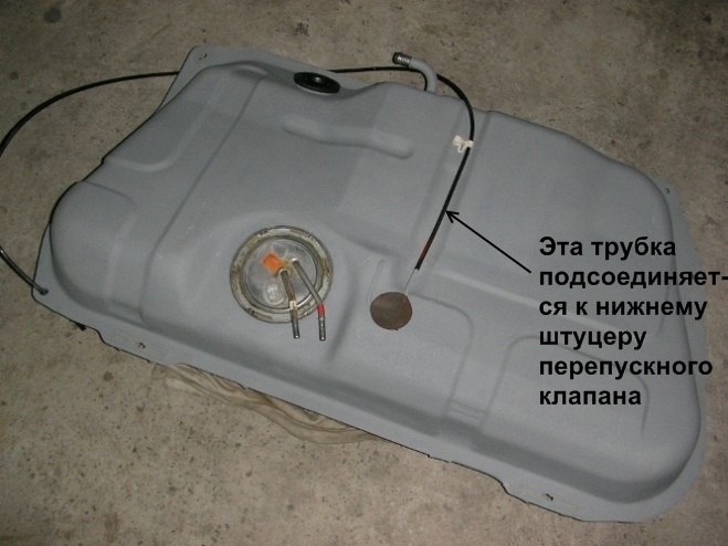

Комментарий к файлу: От бензобака
Копия PC104940.JPG [ 117.8 КБ | Просмотров: 5763 ]
Комментарий к файлу: В угольную канистру
PC104942.JPG [ 110.9 КБ | Просмотров: 5764 ]

MozgoveD писал(а):
agricola писал(а):
MozgoveD писал(а):
Я чичас буду ругаццо. :smile165: А читать внимательно?
MozgoveD, ругацо не нуна. Твою тему читал с нуля.
ВОТ ТВОЯ ФРАЗА "Входящая(нижняя) трубка идет от бака, отходящая(верхняя) - в канистру с углем. "
Дальше по теме я запутался окончательно и уточнил у тебя. И тут ты САМ опроверг свою же фразу!!! НИЖНЯЯ то идет наверное все же не в канистру, как ты написал в последнем посте, а в бак!!!
Без снятия бака ее всунуть обратно можно или ехать на СТО заставлять уродов делать как было?
И еще: какую она роль выполняет? Пары в бак возвращает?
СообщениеДобавлено: Вс июл 05, 2009 1:31
Перечитал. Чета я ничё не пойму... Где я неправильно написал? Из бака трубка выходит и приходит в низ клапана, а уходит с верха клапана в канистру с углём. Так и на фото показано. Тебя надпись на фото с баком смущает? Так в заголовке я поправился.

MozgoveD, я уже разобрался.
Но это был твой пост на мой вопрос "Нет, не должно. Трубка идет в угольную канистру на правом переднем лонжероне."
Этот ответ меня спровоцировал на еще один пост, из-за которого ты хотел ругацо :crowd: Короче проехали! Фотосы расставили точки на моем недопонимании.

А, вот где ошибка. Ну дык это и не последний мой пост. Пардонюсь, был уставший и невнимательный - задрала меня подготовка к ТО. Сейчас всё исправлю. И надпись на фото исправлю, что не путала.
Давай по фотам еще раз. На фото с баком в эту трубку выходят пары бензина. Далее эта трубка приходит в низ клапана и пары через обратный клапан и отходящую верхнюю трубку следуют в угольную канистру под капотом. Отходящая верхняя трубка показана на фото кузова без бака.
Не, без снятия бака воткнуть её сложно - слишком маленький зазор между баком и кузовом. И вообще, я её феном грел, когда одевал.
Придется ехать на СТО - это их косяк. Они ж тебе дырку в баке оставили - и если не дай бог искра, а там пары...

Гуд ответ! СТО уже нагнул, скоро еду к ним. Т.е. вопрос в безопасности, но не экономии топлива?
