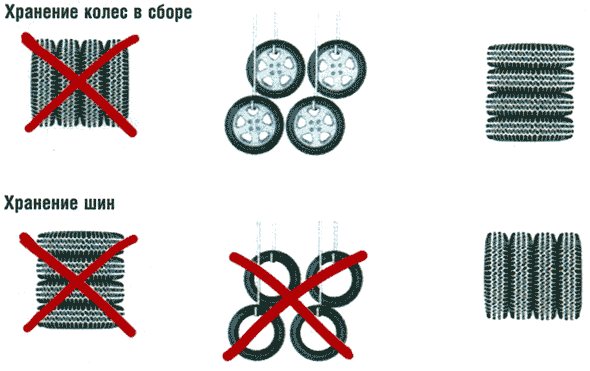

Принципиальным в процессе сохранения резины является то, в каком виде вы ее собираетесь хранить. Дело в том, что если вы ее храните в виде "колес", те есть с дисками, то их надо либо подвешивать к потолку за центральное отверстие диска, либо складывать "колодцем". Нелишним будет их еще немного подкачать.
С "раздельной" же резиной поступают совсем по-другому. Их колодцем хранить никак нельзя: под тяжестью "верхов" борта и протекторы шин могут деформироваться, и колеса едва ли будут полноценно служить вам в следующем сезоне -- уменьшается сцепление с дорогой и, как следствие, "обувь" снашивается не только неравномерно, но и гораздо быстрее. Поэтому шины без дисков следует хранить в строго вертикальном положении -- на полу или на полке, равномерно "помешивая", т.е. поворачивая вокруг оси, каждый месяц градусов на 90. Так за холодный сезон они сделают полный круг.

Хранение колес — важный вопрос. Наихудшее решение — в стопках. Лучше подвесить за обод вертикально на стене гаража. Идеально — использовать специальную стойку, на которой колеса подвешены за обод горизонтально с зазором друг между другом. Ставить колеса вертикально — недопустимо. Нельзя также подвешивать шины и складывать в стопку, либо класть на них другие предметы.
Еще одно замечание касается, прежде всего, шипованных шин. Обязательно пометьте на боковине мелом, маркером или краской место «дислокации» колеса — например, «переднее правое». Это не только поможет правильно переставить колеса по рекомендуемой заводской инструкцией схеме, но и, что более важно, предохранит шипы. В процессе эксплуатации шип прирабатывается в резине. Стоит изменить направление вращения колеса (задний ход — не в счет), и шип начинает работать на излом, вырываясь из протектора. Если маркировка не была сделана, в какой-то мере исправить ситуацию можно лишь повторной обкаткой шины, проехав первые 500-1000 км в щадящем режиме; на небольшой скорости без резких поворотов, разгонов и торможений. При этом вероятность потери шипа все равно увеличится, а эффективность — упадет.
TireStorage.gif [ 24.53 КБ | Просмотров: 6519 ]
