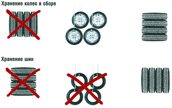

нарыл
Сезонное обслуживание и хранение колес
Снимаем колеса и тщательно моем их, особенно изнутри обода. Если вы по бедности ездили всю зиму на летних шинах или на тех, что у нас почему-то называют всесезонными, не поскупитесь на проверку балансировки. Грузики, случается, отлетают зимой с колес вместе с намерзшим на них льдом. Весенний асфальт — покрытие менее скользкое, чем зимний. Поэтому дисбаланс колеса проявится на протекторе достаточно быстро. Сказанное в равной мере можно отнести и к углам установки передних (а на некоторых машинах и задних) колес. Сухой асфальт безжалостен, как напильник.
Зимние колеса требуют еще большего внимания. Я не случайно сказал «колеса», а не «шины»: экономия на дисках — иллюзия. Монтаж колес — не очень дорогая, но достаточно болезненная для шин процедура. Чем реже она выполняется, тем дольше они проживут. Да и хранить шины лучше в накачанном состоянии.
Итак, каждое колесо в сборе должно быть тщательно вымыто и проверено на глубину протектора и наличие повреждений. По современным меркам, глубина 4 мм -- предел, после которого зимняя шина перестанет быть таковой и может быть «добита» летом. Окончательно износится она быстро — состав, резины и рисунок не те. Шипы, если таковые имеются, ухудшат поведение шины на асфальте. Выдирать их или ждать, пока вылетят сами, советовать не берусь.
Шины с несквозными порезами неплохо бы показать опытному шиномонтажнику: может быть, для верности придется наложить заплату, а в гаражных условиях такая операция проблематична. Гнутые стальные обода выправляем или сдаем в прокатку. Ремонтировать легкосплавные диски (литые и кованые) не рекомендуется. Зачищаем, грунтуем и закрашиваем сколы и отслоения краски — в конце осени из-за холодов это будет сделать затруднительно, да и некогда. Последнее относится и к балансировке.
Хранение колес — важный вопрос. Наихудшее решение — в стопках. Лучше подвесить за обод вертикально на стене гаража. Идеально — использовать специальную стойку, на которой колеса подвешены за обод горизонтально с зазором друг между другом. Ставить колеса вертикально — недопустимо. Нельзя также подвешивать шины и складывать в стопку, либо класть на них другие предметы.
Еще одно замечание касается, прежде всего, шипованных шин. Обязательно пометьте на боковине мелом, маркером или краской место «дислокации» колеса — например, «переднее правое». Это не только поможет правильно переставить колеса по рекомендуемой заводской инструкцией схеме, но и, что более важно, предохранит шипы. В процессе эксплуатации шип прирабатывается в резине. Стоит изменить направление вращения колеса (задний ход — не в счет), и шип начинает работать на излом, вырываясь из протектора. Если маркировка не была сделана, в какой-то мере исправить ситуацию можно лишь повторной обкаткой шины, проехав первые 500-1000 км в щадящем режиме; на небольшой скорости без резких поворотов, разгонов и торможений. При этом вероятность потери шипа все равно увеличится, а эффективность — упадет.
