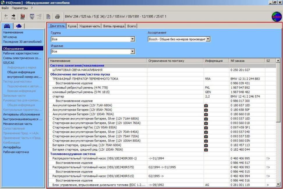

СообщениеДобавлено: Вт сен 25, 2007 23:22
Начальник дизельного отдела
Сообщения: 1985
Откуда: Вильнюс
Перечень электрооборудования
bmw525tds.JPG [115.4 КБ]
