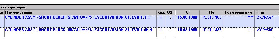

yak писал(а):
Спец : не путай человека, не было до 86го года CVHа 1,4, был 1,3. Отличается от 1,6 коленом и поршнями, больше ничем - объем снижен засчет меньшего хода поршня (вот не помню, может, еще шатуны другие. Но могу путать )
Это после 86го 1,3 стал OHV..
не нашёл никакой информации о движке 1.3 cvh,только 1.4,голова от 1.4 подходит на 1.6.
СообщениеДобавлено: Пн ноя 12, 2007 0:31
Сообщения: 2194
Спец: Движок такой есть, один из них могу предъявить вживе - правда, сейчас машина побита и отстаивается в гараже, ждет восстановления.
Микрокат его знает например (см. картинку :))
Он шел до 86го, потом его делать перестали, пошел 1,4 CVH.
FordEscort: ответил в теме про трамблеры, у меня на JPA Волговский коммутатор стоял.
