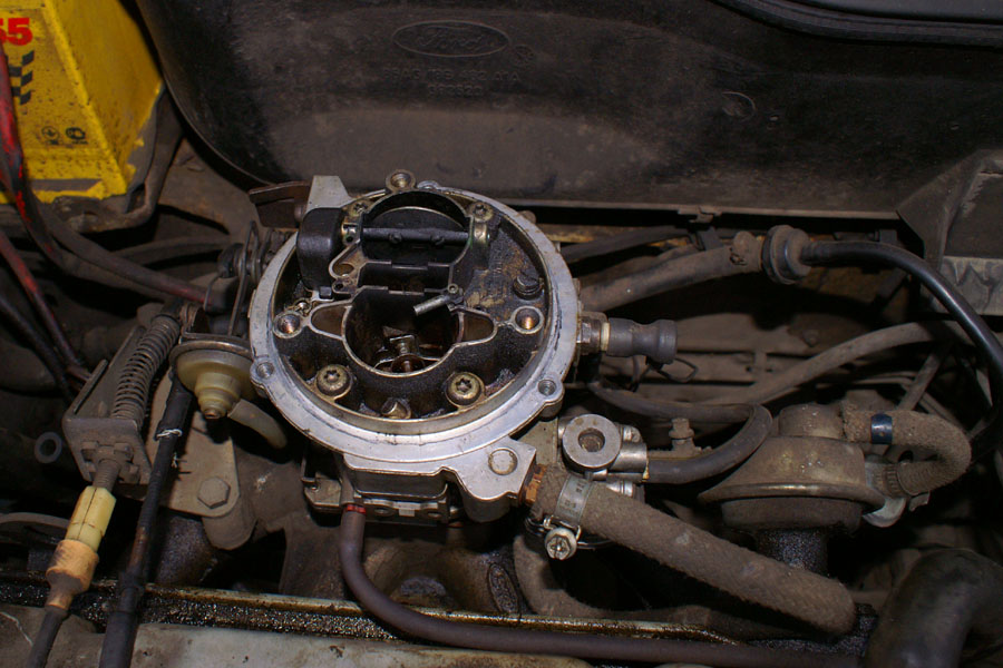

ВотЪ собственно и карбюратор.
Фильтр мне поменяли на меньший, но он не овальный а круглый.
Хотя посадочное место все-таки овальной формы :roll:

СообщениеДобавлено: Ср апр 18, 2007 21:02
yak писал(а):
Карб Вебер двухкамерный TLD, судя по картинкам здесь пробегавшим.
Глючит по-черному, надо его перебирать и хотя бы чистить.
Guitarist: это не приблуда, за такое убивать надо (с). Там повешен ВАЗовский термостат на кой-то черт...
З.Ы. машину Шшупал, не по фотке выводы..
Не твоему брату Глебу я карб ковырял?
А классичесский термостат повесили,потому что фордовский накрыт.Странно-он копейки на 4ку стоит

Посмотри на верхнюю часть крышки карбюратора.Это живой труп.Можно представить,что творится в каналах и вообще внутри карба.
Думаю его никогда не чистили.Востановить такой возьмётся разве что садист-энтузиаст.Если сам решишься,купи ремкомплект,вытащи все резинки,разбери по-полному,все жиклёры вынь,(желательно ещё высверлить заглушки технологические-иначе его толком не промыть),замочить на несколько дней в ацетоне,не в расворителе-он жирный.Потом продуть всё сжатым воздухом.
И после сборки убрать вентиляцию из воздухана-кольца твои на последнем дыхании.
Предыдущий владелец говорил, что когда его карб достал окончательно, он ездил на чистку. Сказал что помогло, хотя и не сильно.
Спасибо за подробное описание процесса, будем делать. Надо только ацетону достать побольше :)
А как убрать вентиляцию из воздухана?
Да, купил промывку для карбюратора Redex. Для интенсивной прочистки рекомендуют заливать прямо в карбюратор. Имеет смысл это делать или карб тогда умрет окончательно?

Я не слышал как работает твой карб,но та промывка что ты купил тебе вряд ли поможет.
Если встанешь к мотору,слева на клапкрышке шланг,идущий в воздухан-сними его.а дыру в воздухане задрай,есть ещё тонкий шланг идущий в коллектор-тоже заглуши, болтом.Увидишь как мотор веселее работать станет :wink:
Вот эти шланги

DixiS.Твой вариант в будущем:ищешь коллектор от Вебера DFTM,покупаешь карб 21083 и ставишь на свой мотор.Потом будешь и спать спокойно и аппетит восстановишь :wink:

:!: ставь "солекс " и не будет никаких проблем! Я себе поставил точно на такую же машинку. Зверек ожил.!!! Насчет свечей проблема может быть и в износе колец, и в состоянии клапанов. Надо кому-то посмотреть двигатель. Ну и карб тоже. :D :D :D

yak писал(а):
а термостат - я ж и говорю, руки отрывать :) Жигулевский термостат не дешевле эскортовского,чего огород городить...
Теперь сразу видно, что ты не читал тему "Не греется нормально" :wink: :)
Хоть сто новых фордовских фирменных термостатов поставь в старый корпус - толку не будет.
Вот Вам всем еще одно решение проблемы хренового прогрева. Я имею в виду установку ТАЗовского термостата в этот толстый шланг.
В родном корпусе термостата Эскортовского уже давно "погиб" или пропал без вести тот самый клапан-шарик, что после заполнения системы ОЖ , перекрывает ток охлаждающей жижи в обход термостата, а сам термостат живой и работает, но толку от него без того шарика-поплавка - никакого.
А этот дополнительный жЫгулевский термостат и перекрывает ток жидкости в радиатор и ускоряет прогрев. А потом открывается.
Олег, ну теперь ты точно все понял, а сразу , когда увидел эту приблуду на фотке, то и не вкурил в чем дело :wink: :wink: :D :D :D
Зы: думаю, что можно этот вариант добавить в соответствующую тему лечения плохого прогрева и в ФАК :?: Что админы скажут :?:
СообщениеДобавлено: Пт апр 20, 2007 16:22
Сообщения: 2194
Тему читал, но не связал с этим :)
Все равно, не нравится мне любой внешний термостат. Потому как отказывать они имеют свойство невовремя и путем полного перекрывания потока. И если установленый в корпусе я за 10 минут в полевых условиях сниму, выкину нафиг и с пустым корпусом поеду дальше (да, на недогретом моторе, это не есть хорошо, но кипящий мотор хуже, точно говорю), то соединение трех вот этих шлангов потребует доп. оборудования, тройник какойнить возить с собой надо будет. Причем в час Ч выяснится, что именно вчера пришла гениальная мысль "и нафига его возить с собой, год уже все хорошо, а я тройник с собой таскаю как дурак, дай-ка выложу" - и загорай в чистом поле...
Не знаю, не было у меня на CVHе 82го года таких проблем, так что не проникся :)
Возможно, там всей этой лабуды с шариками нету, не знаю, когда доберусь его восстанавливать - посмотрю.
