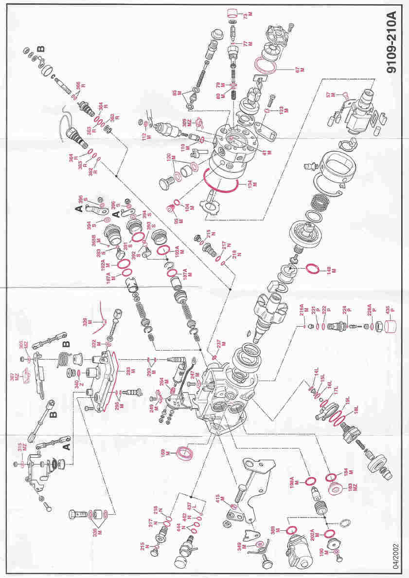

Одна из модификаций ТНВД DPC.
dpc11.jpg [71.14 КБ]

Честно сказать: схемма просто обалденная!!!! :D :D :D - не всегда такое подробное изображение увидишь :!: :!: :!:
Спасибо :!: :!: :!:
вот только на ней показан немного не тот ТНВД, у меня же он с плавающей муфтой :cry:
