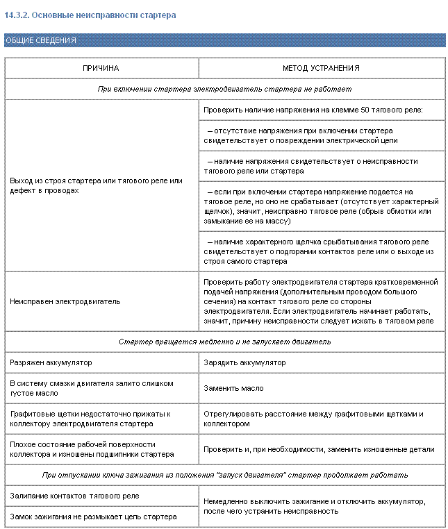

А вот, кстати что в мануале про стартер написано. (Если ничего не помогает, прочти инструкцию) =)))
starter.GIF [ 18.34 КБ | Просмотров: 2775 ]
