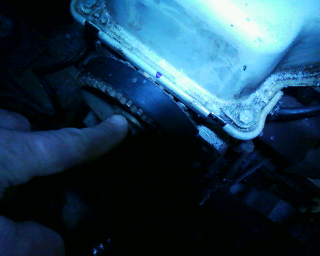

Докладываю: снял кожух с ГРМ ремня, смотрел, коленвал крутил. Кстати, баллонный ключ-крестовик туда не влез, пришлось поиграться со стартером и посадить акум (взял домой заряжать). Метки вроде как совпадают, да и ремень вроде нормальный...наверное в предыдущий раз в темноте не разглядел. в этот раз взял фонарик :)
Ниже фотки.
также насколько позволяло время и температура окружающего воздуха (холодно в кедах :) ) осмотрел провода акума на массу: в общем нормально, с легким налетом благородной ржавчины :) но ничего критически окисленного, проржавевшего.
и три предохранителя на плюсе акума: визуально целы, сквозь прозрачные корпуса видны перемычки.
Насколько позволял севший акум покрутил: опять было пару выхлопов облака топлива из форсунки вверх но негромко так, мягко, не как при детонации. Глянул сверху в моник: заслонка мокрая..

Комментарий к файлу: метки на шкиве коленвала совпадает с "0" на нижней крышке ремня
-0264.jpg [ 145.27 КБ | Просмотров: 6773 ]
Комментарий к файлу: здесь метки фломастером: наверное, чтобы не снимать крышку голоки блока
-0263.jpg [ 160.28 КБ | Просмотров: 6775 ]
