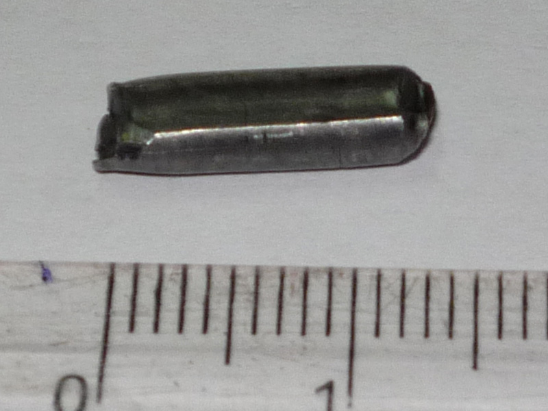

При замене свечей упал во второй цилиндр штифт от свечного ключа.
Завёл и сразу заглушил. Выловил магнитиком на проволочке эту гадость (на фото).
Длина её около 14 мм, диаметр около 4-х мм, сплюснуло диаметр до 3 мм. Обо что могло придавить её поршнем до 3 мм???
Последствия:
Двигатель заводится как и раньше с пол оборота, работает нормально (не трясётся и не троит), но появился стук (вроде из под клапанной крышки), и во втором цилиндре и на свече - масло. До этого все 4 свечи были сухие.
Подскажите, что могло накрыться. Может ли пробить поршень?
Думаю, что гидрокомпенсатор, но откуда масло в цилиндре (погнуло клапан???)
Компрессия в 1,3,4 цилиндрах больше 12-ти, а во втором больше 14-ти (за счёт смазывания маслом).
Как и что можно проверить, и можно ли ездить?

У меня один единственный вопрос - зачем надо было заводить двигатель? Почему бы просто не прокрутить коленвал вручную, чтоб поднять цилиндр повыше и удобно достать этот штифт. Могло поцарапать зеркало, соответственно и масло появилось, могло и клапан загнуть, ну возможно могло поршень пробить или шатун загнуть... Вариантов масса... :)

Вспоминаю нечто похожее у меня с "восьмеркой" лет 10 назад. Возился с карбюратором, что-то там в очередной раз переделывал, когда вдруг обронил во внутрь аллюминевую шайбу :D она улеглась аккурат на дроссельную заслонку, пальцами не достать, магнит не берет. Думаю: ладно, потом схожу за пинцетом, достану. Главно не забвыть, а в случае чего при заводе двигла не "педалировать" :lol: В итоге все собрано, "подсос" до отказа, пуск - заработало! А ну-ка если газку?....... :fight: Ё....! Бл....! F...ck! Неприятный, я бы сказал даже некий чужеродный треск явно напомнил мне про провалы в памяти. :!: Снимаем головку. Ищем. Находим. Не помню уже в каком цилиндре лежит себе на поршне нечто, похожее на остатки оловянного солдатика: бесформенная клякса размером буквально 3-4 мм. И что меня поразило, так это идеальная чистота днища поршня - как будто он только что из магазина, в отличие от остальных 3-х, покрытых положенной сажей и копотью. :D
Дальнейшая эксплуатация машины никаких проблем не выявила и я даже иной раз подумывал, что если буквально за 5-6 секунд шайба уменьшилась в разы, то может стоило рискнуть и ... ну вы поняли - ничего не разбирать? ведь аллюминий все-таки не сталь? не знаю...
Что же до вашего случая, то здесь мне видится 2 варианта:
1. если нервы и сон крепкие, продолжать спокойно ездить, прислушиваясь и наблюдая время от времени за происходящим что называется со стороны
2. Если все так запущено, снять ГБЦ и оценить ситуацию изнутри. как говорится, вскрытие покажет :wink:
Нельзя починить то, что не сломано... Удачи!!

Вам повезло, что шайба была алюминиевая, а у меня сталюка, причём с твёрдой сердцевиной.
Я бы ездил, но боюсь, что погнуло клапан(а) и разобъёт направляющие.
При снятии клапанной крышки, наверное не определить состояние клапанов (ровный или нет).
Вот и думаю то ли голову снимать самому, то ли везти сразу в ремонт.
Кстати, при открытии маслозаливной горловины выхлопных газов из неё нет и воздух всасывает в двигатель. Так и надо???

газов там и не должно быть: как раз всасывание тебя обеспокоившее и есть ответом на эти два вопроса. Ведь в угоду экологии и были придуманы всякие системы для отсоса этих самых газов и вторичной так сказать переработки. что же до клапанов, то действительно через распредвалы ты этого не увидишь - только снимать.

А движёк не стал дымить?
Если трещина в порше , то масло в воздушном фильтре будет.

Думаю с поршневой всё нормально(поршень вряли приплюснул бы эту шпильку-камера сгорания несколько больше по объёму).
Здесь беда в другом.Если масло на свече-значит скорее всего повредило клапан или направляющую.
Снимай голову! Однозначно!

Спасибо всем за ответы и успокоения. Во время не ответил, т. к. интернет только на работе, а дома нет. Вы мне немного прояснили ситуацию. Договорился на СТО в среду позвонить. Снимут голову, переберут и посмотрят (работа ~ 500грн.), а там видно будет.
Думаю сразу поменять и ремень на распредвалы.
Надеюсь, что поршневая целая. Говорят, что могло и цилиндр подрать, пробить поршень, либо от удара позалегать кольца.
