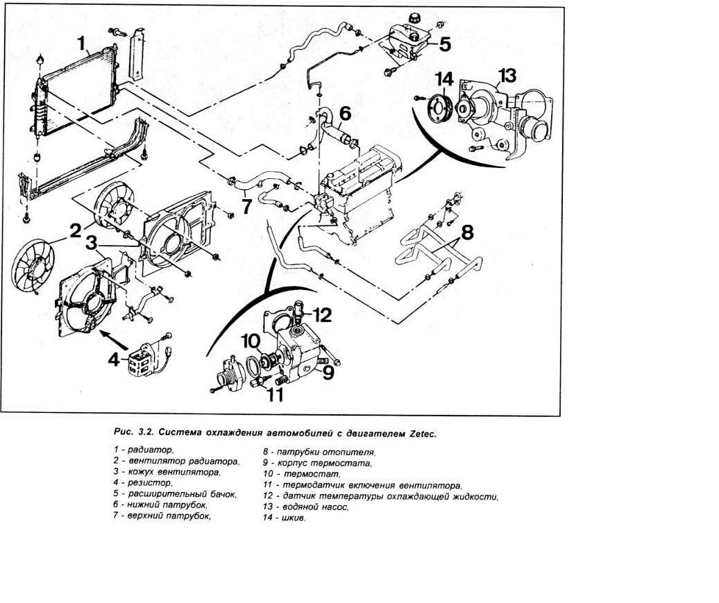

Воздушная пробка может образоваться в случае недостаточного уровня тосола.Выгоняется при помощи повышеных оборотов до открытия термостата или прокачкой путем резкого сдавливания шлангов.
охлаждение CVH.jpg [ 170.76 КБ | Просмотров: 1225 ]
Комментарий к файлу: система охлаждения
хлад.JPG [122.04 КБ]

Судя по рисунку для CVH, подающий шланг на печку должен идти от термостата на НИЖНИЙ штуцер печки. Так как же правильно? К верхнему штуцеру или к нижнему?
СообщениеДобавлено: Чт фев 01, 2007 7:31
Автоэксперт широкого профиля
Сообщения: 2145
Откуда: Красноярск
Подача СВЕРХУ, обратке будет легче стекать !
Удачи.
Вадим.
