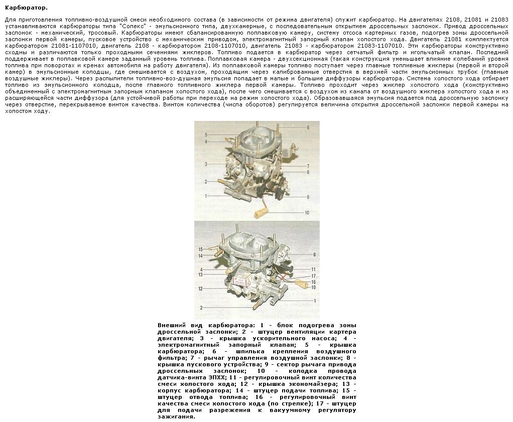

по рисунку все понятно, кроме одного, вот где нарисован штуцер отсоса картерных газов, он у меня есть, но с другой стороны симитрично это му у меня точно такой же(одинаковые по виду и размеру) штуцер, что это?
и вакумник идет ни к трамблеру, нету его, а к БОШевскому модулю на крыле

А это ни есть штуцер подогрева топливной смеси охлождающей жидкостью?
Ескорт 92г. Зетек 1.8
СообщениеДобавлено: Ср ноя 29, 2006 12:40
Fsa,ты не внимателен.Если провести прямую линию по этому штуцеру,то она выйдет к винту качества,там никакого штуцера быть не может.А вот блок обогрева смеси с 2мя штуцерами-подключается в разрез к шлангам печки.Этот блок в комплекте не идёт.,но его лучше поставить,на холодную прогрев лучше и ХХ.
А может у тебя не Солекс?
Солекс.jpg [ 17.52 КБ | Просмотров: 3626 ]
СообщениеДобавлено: Ср ноя 29, 2006 12:50
Может это поможет?
Солекс-описание.JPG [171.85 КБ]

то что указано под цифрой 2 с обеих сторон ни чем не зглушен, то что указано под цифрой 1 заглушен заводской паластмасовой пробкой (калпачком) который был надет изначально при покупке карбюратора.
и еще какие соображения по поводу блока Бош от которого идет вакумник?, я как понимаю он отвечает за зажигание?
