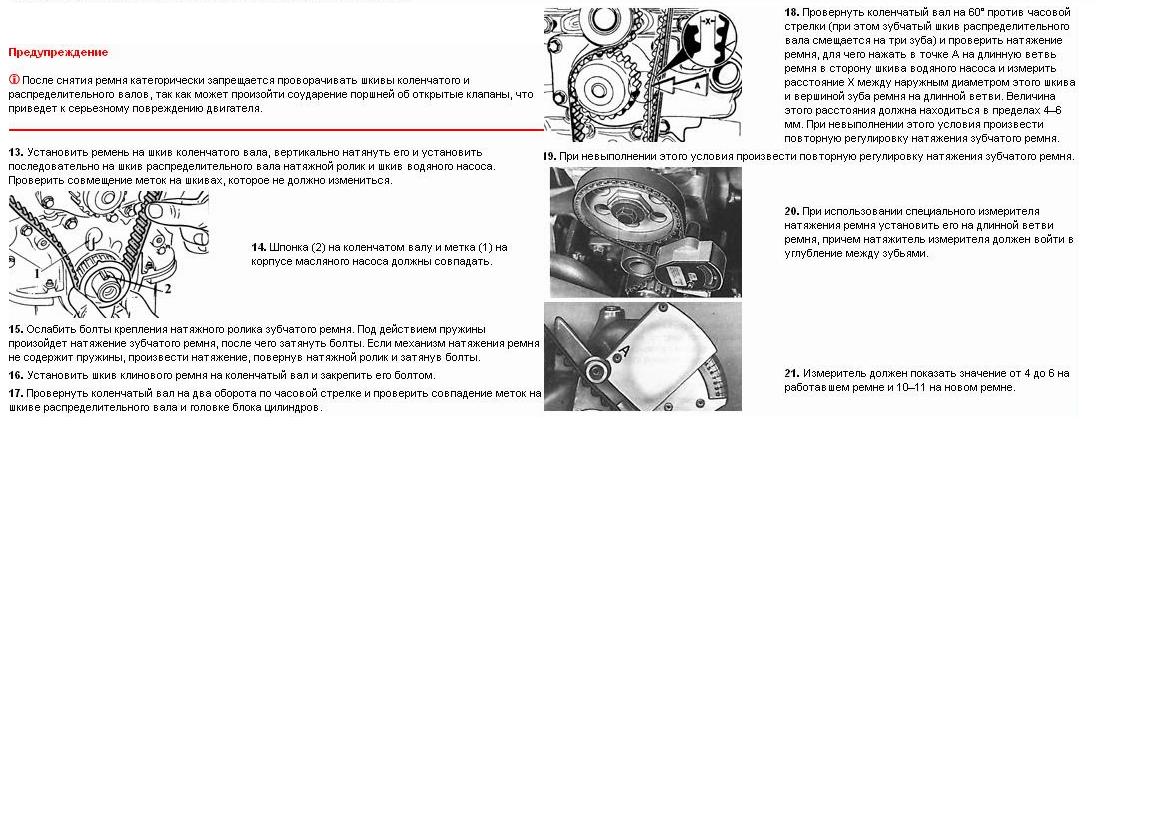

Может это сгодится?
001.JPG [128.35 КБ]
СообщениеДобавлено: Чт ноя 09, 2006 1:52
смотри дальше
002.JPG [134.06 КБ]
