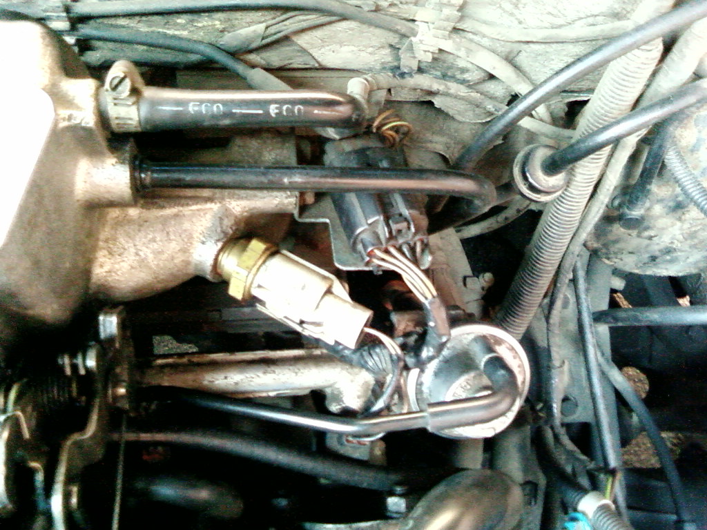

После покупки авто,замети что авто с трудом удерживает хх,а так же утло реагирует на педаль газа,и вообще работает неровно.
Были предприняты след. меры:Чистка форсунок,замена фильтров,проверка лямбды,проверка всех датчиков,давления топлива,итд.Ничего практически не помогло.Но входе всех этих проверок я обнаружил не очень хорошие контакты почти во всех разьемах,т.е по 2-3 контакта в каждом разьеме были с небольшой корозией,либо просто плохо соединялись.После чистки и подгибания ножек...авто пришло в норму...все работает исправно:)
Ниже фото контактов где я производил необходимую чистку.
SP_A0044.jpg [225.12 КБ]
