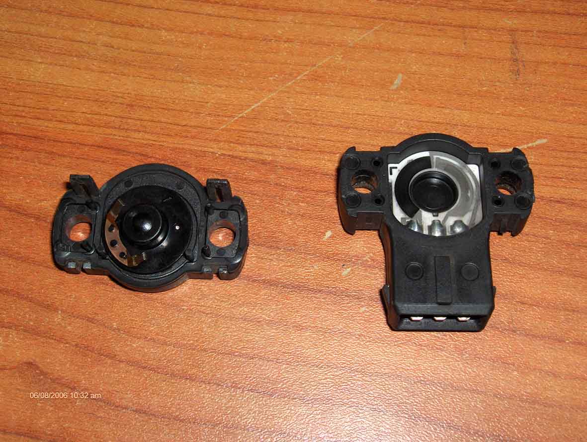

датчик внутри
1.jpg [145.68 КБ]

Датчик и его ответная часть в разрезе
2.jpg [117.42 КБ]
