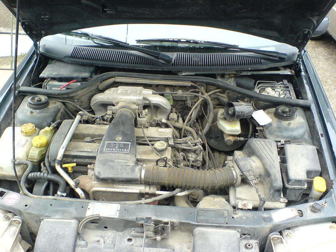

двиг мой 1.JPG [ 122.77 КБ | Просмотров: 20563 ]

sennar писал(а):
Такие моторы ставили до конца выпуска эскортов и первых фокусов
,а шайбы пошли на фокусах.
Да блок такой же, но у меня другой впускной коллектор.
И воздуховод по другому идёт.

СообщениеДобавлено: Ср июн 07, 2006 14:08
Сообщения: 4139
Откуда: Великий Новогород
Так чего там на фотке? Zetec или Zetec-E?
Последний раз редактировалось dsa Ср июн 07, 2006 19:10, всего редактировалось 1 раз.
СообщениеДобавлено: Ср июн 07, 2006 15:35
Зарегистрирован: Пт апр 14, 2006 18:17
Сообщения: 85
dsa писал(а):
Так чего там на фотке? Zetek или Zetek-E?
Голосуем :)
Я за то что там Зетек
Так как предполагаю что зетек-е это как на картинке.

СообщениеДобавлено: Ср июн 07, 2006 16:10
Сообщения: 4139
Хм, а в Microcat вообще только "Zetec E" существует.
(Так и написано везде: через 'c' на конце.)
