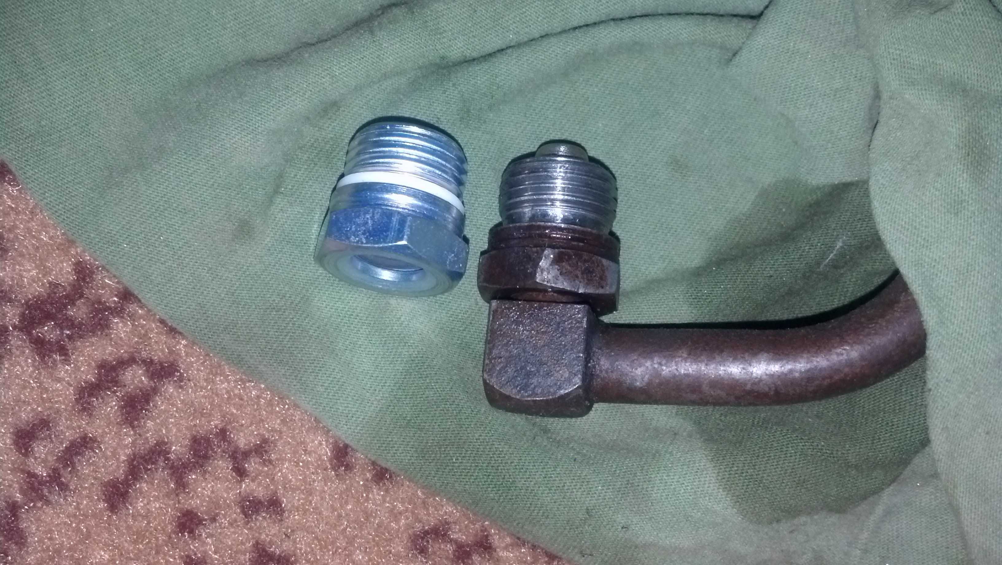

Здравствуйте! Появилась такая проблемка как течь атф между трубкой и штуцером который вкручивается в насос. После снятия трубки, а потом насоса оказалось что трубка вообще не вжимается. После поисков на просторах интернета этого не понятного явления, я обнаружил такую тему http://mondeoclub.ru/forum/topic/102088/ Я так думаю у меня такая же проблема. И теперь вопрос: какой у нас штуцер и подойдет ли тот? На вид они очень похожи. Сомневаюсь что поставщики захотят привезти что бы просто посмотреть он или не он.
Если кому интересно, то подошел 6742740 - Штуцер шланга гидроусилителя

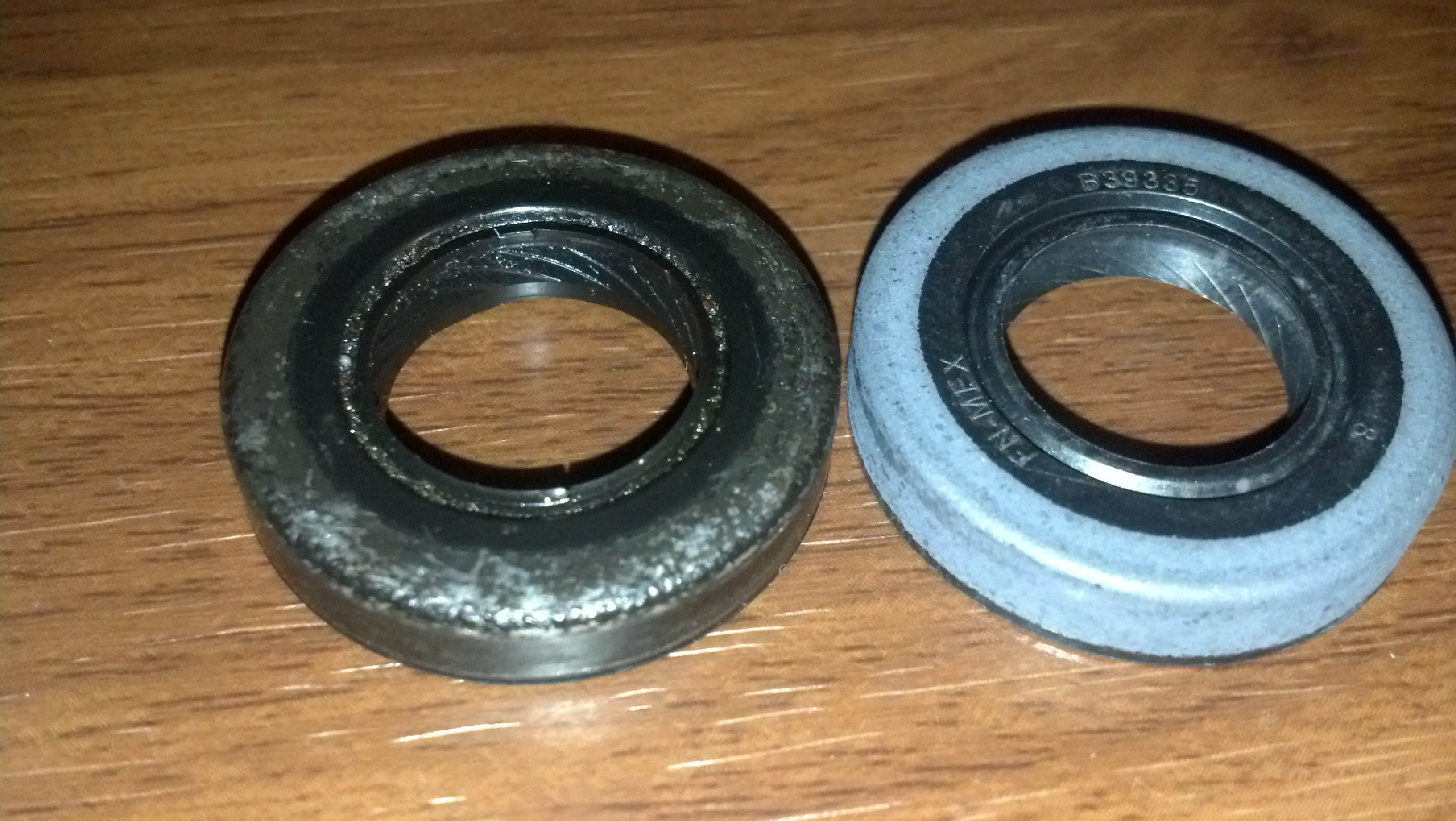

Кому нужен ремкомплект на насос HBD-BU CORTECO 19016863
сальник старый и новый
