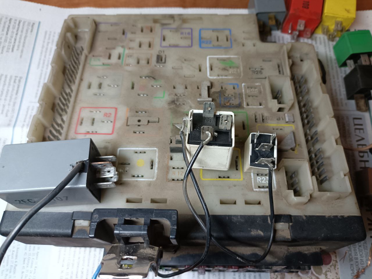

Добрый. Давно эта тема уже не обновлялась, поэтому такое впечатление, что эти Форды все уже сдали на лом, кроме меня )
Но я попробую, может кто подскажет. Может кто-то сталкивался с таким колхозом на БРП (блок реле и предохранителей)?
Вложение:
photo1683145866-2.jpeg [ 236.33 КБ | Просмотров: 5487 ]
То есть, там на этот большой правый контакт на БРП прицеплено ещё два провода.
Провод, который потоньше (черный с коричневым), идет на фишку возле педали тормоза:
Вложение:
photo1700056426-1.jpeg [ 127.54 КБ | Просмотров: 5487 ]
Я так понимаю, что это выключатель стоп сигналов возле педали тормоза.
А вот провод, который потолще (черный), там идет в моторный отсек. Может есть какие-то варианты на что это провод там идет и почему это всё там так сделано?

Видимо , пропал плюс на СТОПы . Его подбросили от ближайшего места. Не захотели возится.
Я бы блок снял, открыл, сделал ревизию внутри.

Так я это уже сделал - пропаивал весь блок. Теперь собрался ставить на место и вот думаю как этот колхоз исправлять или так же всё подключить?
Там же кроме этого было много колхоза. Четыре сопли только на предохранители:

Но самое интересное это подключение реле топливного насоса:
Вложение:
photo1683145839-2.jpeg [ 158.54 КБ | Просмотров: 5475 ]
Средний провод (черный с желтым) я убрал, который на предохранитель шел. А вот те два провода, так и не получилось понять откуда они идут. Так как, на самом разъеме БРП, провода отвечающие за топливный насос, присутствуют.
Форд Орион Марк III, 1.8 i, Ghia, 1992 (эквивалент Форд Эскорт Марк V)
СообщениеДобавлено: Чт ноя 16, 2023 9:38
Если с блоком всё ок, то зачем эти провода? Если это не сигнализация или допы какие-то, я бы всё убрал.
Снимал бы по одному, и смотрел, что меняется.
