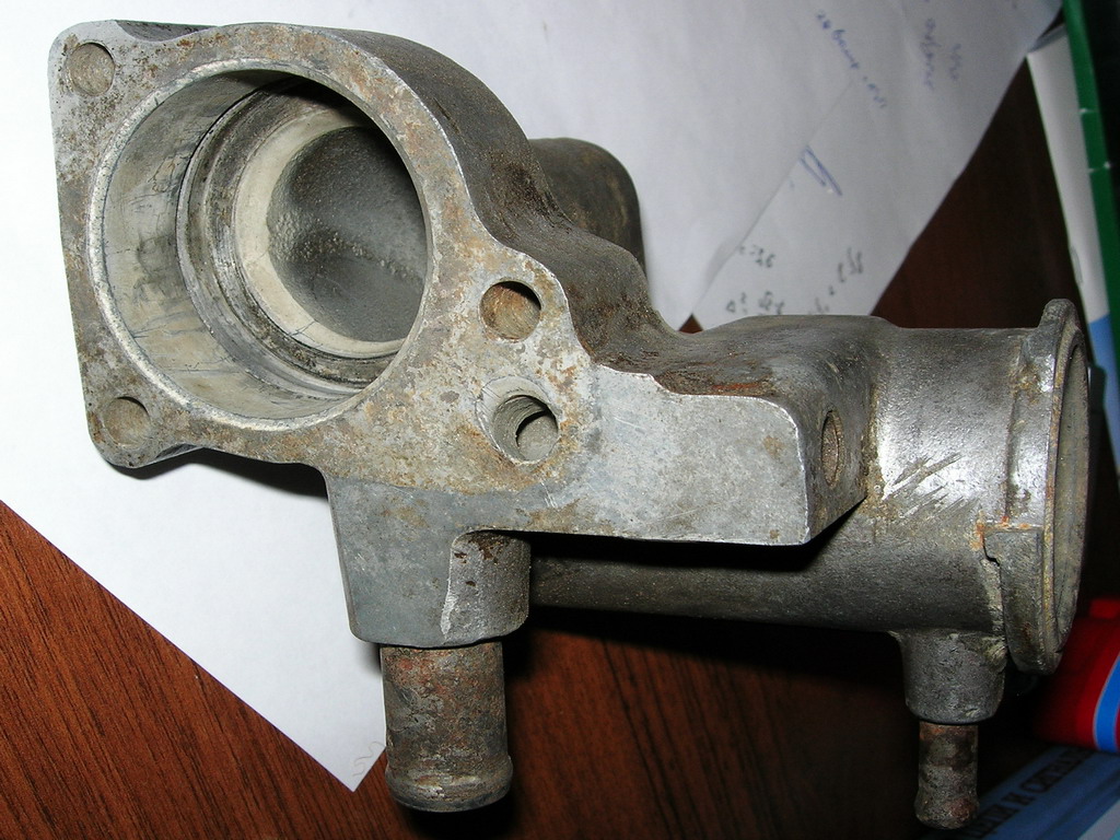

Обещанные фотки и коментарий. Все таки нихрена мне не понятно.
Во-первых, корпус у меня отличается. Если у всех вас, трубка с шариком заканчивается пароотводящим патрубком, то у меня канал (см рис 3 и 4) заворачивает и выходит к патрубку радиатора!!! А сверху стоит крышка с термоклапаном, типа как в расширительном бачке. И доступ к пароотводящему патрубку у меня появляется только при открытом клапане (рис 4) ! Я могу допустить, что когда шарик поднят, то он перекрывает ход жидкости в "полость для тосола (рис 3)", то есть через обходной путь тосол в радиатор не попадает. Или наоборот??? Когда он поднимается, то поднимается выше "полости для тосола" и тосол протекает. А когда он опущен, то тосол не протекает.
В общем объясните мне следующие ситуации:
1. термостат закрыт. что происходит когда шарик внизу, что когда наверху. И КОГДА какое положение принимает этот шарик.
2. термостат открыт. Тоже самое.
Прошу обратить внимание. Пароотводящий патрубок доступен, только когда открыт клапан в крышке. А отверстие, соединенное с трубкой в которой ходит шарик (а ходит он именно в трубке. чувствуется на ощупь когда суешь мизинец в "отверстие, соединяющееся с полостью шарика") непосредственно соединено с каналом в радиатор (рис 4).
И еще, глядя на рис 3. Зачем нужна вторая дырка ("непонятная дырка") в корпусе термостата и в ГБЦ??? Почему нельзя воспользоваться одной, та которая на малый круг идет?

Попытаюсь ответить
Когда термостат закрыт и мотор (следовательно и помпа) работает, создается давление и клапан закрывается (не знаю там шарик или что, не приходилось видеть, но что работает как клапан, это точно.т.е. при давлении со стороны термостата закрывается ) перекрывая выход ож к радиатору и пуская его по малому кругу. Следовательно мотор прогревается быстрее. При прогретом двигателе, когда термостат открыт, работает ли клапан уже не важно.
А при отключенном двигателе тем более, но я думаю что если у клапана образуется паровая пробка, клапан откроется, пропуская пар к пароотводнику.
точно не знаю насчет второй дырки, (она и у моего мотора есть), наверное нужна для циркуляции ож по малому кругу, но и оттуда ож к радиатору не попадает, пока клапан закрыт.
Метод проверки-поставить термостат на свое место, перевернуть корпус термостата горизонтально (см. рис.), и налить в нем воды, предварительно заглушив патрубок, который ож по малому кругу гоняет. Вода не должна просачиватся ВООБЩЕ. Если течет-или нарушена герметичность установки термостата, или клапан накрылся.

В связи с покупкой авто на разборку у меня появился "новый" 18-летний корпус термостата. :lol: Внимательно изучил его устройство при свете луны, т.е. сейчас. Фото к сожалению выложить не могу, но корпус как на фото. На боку надпись 82 SF 8X572 3A причем 3A выштампованы (выбиты), а остальные выступают (отлиты). Устройство абсолютно такое же как и у корпуса на фотографиях Dimon (страница 11 данной темы второе снизу). За исключением того, что у него пароотводный патрубок находится в крышке и ее разделяет клапан. У меня же крышки нет, а штуцер пара выходит прям из "бочонка" корпуса. Никакого клапана нет, Т.е. штуцер напрямую выходит в полость большого круга к радиатору после термостата. Никакого клапана там быть не может. Выражаясь терминами, написанными на его фото получаем:
За "заглушкой" высверлен канал прямо до протока на Малый Круг на Отопитель(МКО), который до термостата. "Непонятная дырка" так-же входит в этот канал. канал проходит через полость Большого Круга к Радиатору (БКР) в этой полости литьем сделано приличное углубление которое охватывает этот канал. В канал запрессована тонкостенная трубка верхняя часть которой (к заглушке) имеет короновидный срез. То бишь зубцы. Нижний конец завальцован видимо для уменьшения диаметра. Это видно через "непонятную дырку" Вернее видно что торец этой трубки совсем не тонкий, а насверное миллиметр. Может это специальное утолщение, но то что оно есть это точно, т.к. проволочка с крючочком на конце за него цепляется. Никаких шариков и пимп нет и в помине. Примерный рисунок этой трубки прилагается. Таким образом имеется посторонний канал в БКР при закрытом термостате. Площадь самого узкого его сечения - сечение в зубцах "коронки" - составляет примерно 10-15 мм2, что более чем достаточно для долгого прогрева. Есть предположение, что в этой трубке должен находиться шарик, причем, возможно, подпружиненный сверху, либо очень тяжелый. Типа клапана. Глядя на выеденные в корпусе язвы возле термостата можно предположить, что шарик так-же подвергся коррозии и выскочил вниз из трубки, течением его должно унести по МКО и хорошо, если его останки застряли в отопителе.. Пружинку, если она была, в чем я сомневаюсь, после утраты шарика могла постичь таже участь. Но вернемся к варианту когда шарик на месте.
Когда двигатель холодный и термостат закрыт - шарик находится в нижней части трубки под действием собственной массы. Диаметр шарика совпадает с диаметром трубки и через него просачивается мизерное количество ОЖ в БКР коим можно пренебречь. Заведя двигатель и создав ток ОЖ по МКО на шарик не действует никаких подьемных сил, т.к. он находится в одной из самых высоких точек данного круга (как и вообще системы охлаждения). При прогреве двигателя обьем ОЖ в МКО увеличивается, соответственно шарик поднимается по трубке. Если объем увеличится очень сильно (на обьем самой трубки), шарик достигнет самого верха трубки и через вырезы "коронки" сбросит излишки в БКР.
При открытом термостате шарик не несет никаких функций.
Если двигатель перегревается и идет кипение ОЖ, то ее излишки без проблем выходят в самой верхней точке - пароотводящем штуцере.
Шарик несет еще благую роль если термостат заклинило в закрытом положении - он стравит излишки давления из МКО, тем самым минимизируя затраты на ремонт :lol:
В данном случае способы лечения отсутствия шарика мне видятся такими:
Высверлить нах "заглушку" получив свободный доступ к трубке. Подбираем по ее диаметру шарик от подшипника (как тут уже кто-то писал - 6мм) и закидываем его туда. Во избежании повторного выпадания шарика можно через "непонятную дырку" просверлить небольшое отверстие в задней стенке канала, нарезать резьбу и вкрутить болтик такой длины, чтобы он создал дополнительный "шарикоулавливатель" :D . Теперь любыми способами заделываем "заглушку" - холодной сваркой, резьбу и болт на пару оборотов, впрессовывание новой заглушки из подручных материалов и т.д. Простор для фантазии :lol:

Друзья, я смотрю вы не догоняете.
foreigner правильно рисуночек карандашиком нарисовал на странице 9.
Шарик не перемещается по гильзе, а болтается под гильзой на специальной держалке.
Там как раз место над непонятной дыркой.
Хотя, я эту дырку понимаю как пароотводное отверстие из верхних зон рубашки двигателя.

Может и не догоняем, а может у нас термостаты разные. Если в обрисованный мной поставить такую пипу в это место, то возникает несколько вопросов:
1) Почему в канал вставленна тонкостенная трубка?
2) Почему ее верхушка имеет корончатый срез.
Ни один конструктор в здравом уме и при памяти не будет бессмысленно усложнять технологию. Может в полуподвальной шарашке такое и бывает ввиду малограмотности, но в таких крупных подразделениях этого не бывает.
3) В случае с пипой логика работы получается АБСОЛЮТНО противоположной. И никак не вписывается в теорию охлаждения.
Все-таки прошу учесть, что у нас РАЗНЫЕ корпуса. А значит вполне допустимо, что они имеют РАЗНЫЕ конструкторские решения.
У меня были те же вопросы. Потом я увидел рабочий корпус и рабочую пипу своими глазами. И эти вопросы меня больше не интересуют.
Хотя вот тут есть мысль, что коронка - это защита от проникновения шарика, если он вдруг отломается, в радиатор.
Гильзу и канал ты нарисовал точно такие же как у меня. Я не думаю, что корпус термостата дешевого Форда удостоился более одного хитроумного инженерного решения. :)

dsa писал(а):
Хотя вот тут есть мысь, что коронка - это защита от проникновения шарика, если он вдруг отломается, в радиатор.
Вот тут стоп. Пипа смотрит в какую сторону? Если смотреть на мой рисунок и разместить ее как нарисовал foreigner, то тогда я них. не понимаю как она работает и куда что сбрасывает. Если конечно она не плавает в ОЖ. Тогда хоть что-то становится понятно. Ежели наоборот стоит - то тогда алгоритм как у шарика.
Я греюсь нормально, значит пипа (или шарик?) у меня исправны. По теплу собираюсь менять термостат (закрывается поздновато) заодно проверю что там есть.
