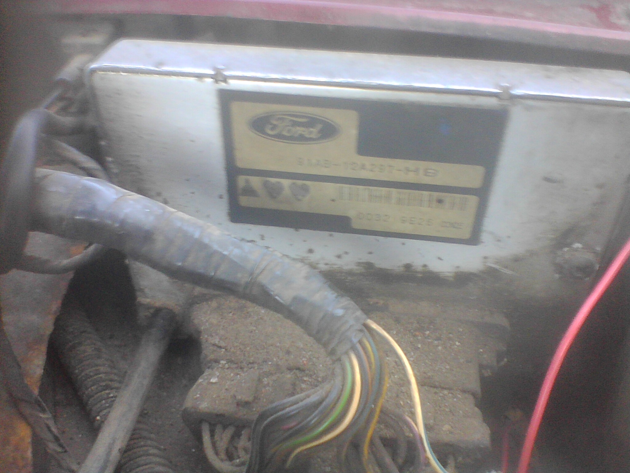

Комментарий к файлу: Кое что нашел.Я так понимаю это именно тот шланг который наружу выходит как штуцер?

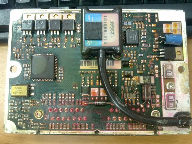

Комментарий к файлу: Блок с "донора".

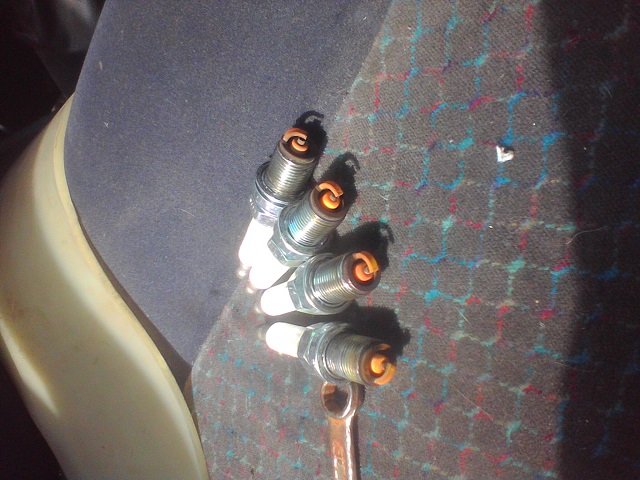

Комментарий к файлу: Свечи вроде норм.
