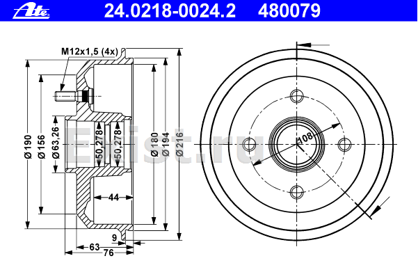

Misha bel писал(а):
Поставил новые барабаны. Китай. Затягивал как на старых в результате 500 км и хана подшипникам. Стал затягивать от руки что бы колесо не клинило. Пока езжу, но уже начинает гудеть. Предполагаю что не правильный размер перемычки в барабане. Скорее всего увеличенный поэтому внутренние обоймы не соприкасаются и клинит подшипник.
Какие размеры внутренней перемычки барабана?
А внешние обоймы и не должны соприкасаться!!! Нашёл картинку АТЕ-го барабана, правда там размер перемычки - тишина, только вычисление поможет. И ещё одна картинка поможет вычислениям (Брембо). В Экзисте номер детали 480079 (по АТЕ каталогу). Картинки не "приклеились" - расширение *.png.

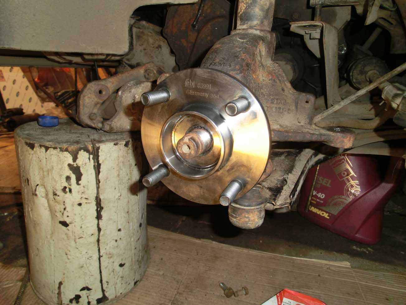

Вот тут viewtopic.php?f=128&t=14167&hilit=%D1%84%D0%B5%D0%B1%D0%B8&start=60 Хе-Хемуль дала правильную характеристику фирмы Febi. Угораздило меня поставить переднюю ступицу Febi, по итогу при прикручивании колеса провернуло две шпильки. Пришлось пилить гайки, так как и открутить уже было невозможно. Надо было сначала попробовать прикрутить эту ступицу к колесу и только потом ставить. Думаю сваркой прихватить шпильки и снова поставить.

СообщениеДобавлено: Чт июн 30, 2016 14:40
Шпильки сам запрессовывал? Они плотно входили?
СообщениеДобавлено: Чт июн 30, 2016 23:35
Зарегистрирован: Вт авг 30, 2011 11:23
Сообщения: 78
Откуда: г.Углич
Ступица шла в сборе со шпильками. Они вроде все идут со шпильками. Справа стоит родная ступица, и она легко вставляется в подшипник, люфта при этом нет. А ступица Febi встала с натягом. Когда её снимал, то разобрался подшипник. Сейчас езжу на старой ступице, но она подразбита, есть люфт.
