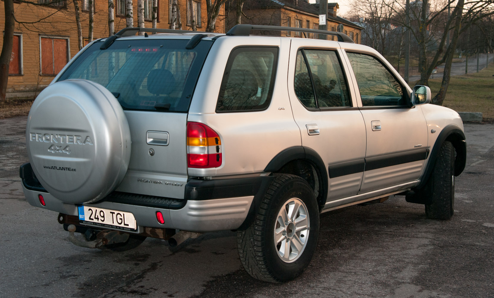

Дизель Y22DTH 2.2л 120лс 16 клапанов МКПП
Парт-тайм привод, задний постоянный с ЛСД
Плюсы:
Если не сдохнет опелевский двигатель будет ехать практически вечно
можно дергать пни, вытаскивать из песка паркетники и из грязи скорую помощь
Проблемы (актуальные):
нет подсветки в бардачке
ДПДЗ приведен к заслонке через пластиковую втулку, которой свойственен износ. Симптомы: клюет при трогании, произвольные провалы при ~2000 об/мин. Втулку в продаже найти не удалось, ремонта фотополимером хватает на 1500 км, решается заменой всего коллектора (как вариант - на неродной) или заменой втулки на более выносливую (неизвестно где взять, есть план по изготовлению)
коротнуло соленоид вакуумного клапана - 65 евр
развалились китайские кости стабилизатора, стабилизатор упал на датчик абса, сломал, обидно и дорого 30+160евр
Говорят, что рвется маховик (тъфу-тъфу-тьфу 900евр)
болтается руль (регулировка осуществляется не зажимным механизмом, а гребенкой)
гремит спинка заднего сиденья (разрушение резинового демпфера в замке)
отвалился радиатор дифференциала и повис на шлангах, обошлось (6 нейлоновых стяжек)
штатный навигатор с диском германии, для моего региона не годится, да и ненужен (вешалка для смартфона)
фонит ЦД-чейнджер, мистика (отключил, припаял гнездо для телефона, все равно фонит)

Это же по рождению Исудзу Трупер? или Родео?
Какой расход?
Фотки давай)

Родео
расход
трасса на 90 км/ч - 7 на 110 - 8,5
средний 8,5-9
город - 10-11

Зачетный сарайчик. А чего у них с дизелями, напомни? Вроде именно про этот 2,2 слышал негатив.

на таких двухлитровых половина таксистов у нас ездят (зафира) здесь указывается на способность работать без натяжителя цепи ) негативно то, что двигатель адаптирован под конкретную модель, и с навесным немного напряжно

"внутри 98 год" ) салон еще не снимал, кожа, круиз, кондей, электроокна, подогрев сидений, подстаканники спереди. Органов управления - минимум, все удобно расположено, подогрев зеркал включается отдельной кнопкой, пассажиры жалуются на скользкие сиденья и невыраженную боковую поддержку, сам привык, места под багаж достаточно, со сложеными сиденьями - почти кубометр, с разложеными - вдвое меньше (если под потолок грузить), дверь багажника из 2 частей, почти как у бэхи )

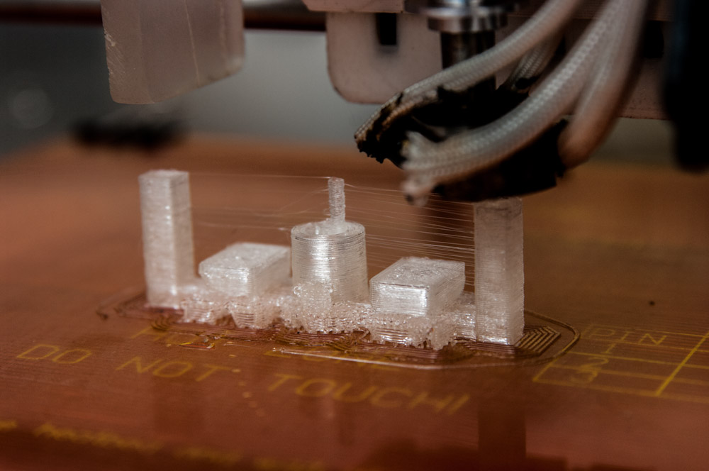

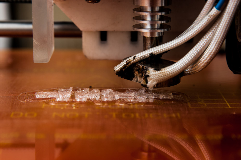

план по изготовлению втулки, напечатать из полилактида, приварить литники повыше, в гипс, прожечь и отлить из оконных ручек

На пробную заливку, принтер дико мажет, чистовую пойду к соседу печатать
