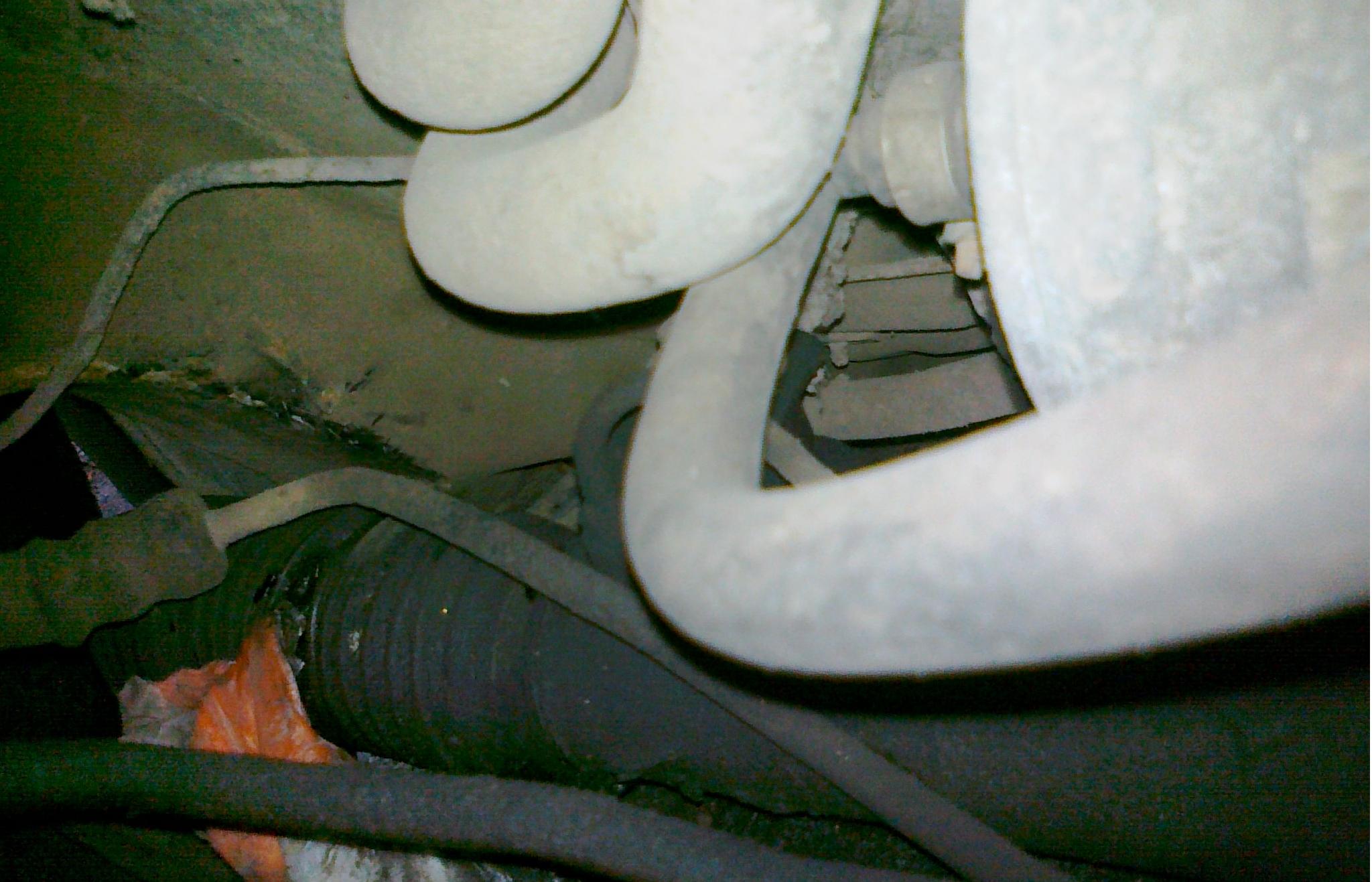

Что у меня за рейка
27062014099.jpg [ 296.53 КБ | Просмотров: 9199 ]
27062014096.jpg [ 270.51 КБ | Просмотров: 9199 ]

Я щас на работе и в мобиле фотка маленькая. В пятницу домой прикачу гляну. А так есть простой способ определиться. Если трубки подающая и обратка не имеют резьбы и прижимаются одной пластинкой и винтом то это TRW если на конце каждой гайка то это как у меня. Это можно увидеть не снимая рейки.

Tiger199 писал(а):
Что у меня за рейка
Как я понял ты фоткаешь конец рейка нужно сфоткать ту часть рейки куда подходит рулевая колонка. На этой части есть четыре трубки. Две из них идут в тело рейки а две другие уходят от рейки. Вот эти две последние трубки и нужно зырить.

TRW, они пластиной прижимаются
