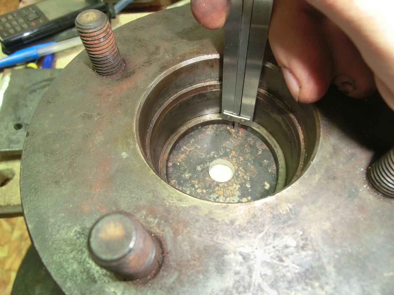

СообщениеДобавлено: Сб авг 06, 2016 20:05
Зарегистрирован: Вт авг 30, 2011 11:23
Сообщения: 78
Откуда: г.Углич
Кому интересно замерил ширину перемычки в задней ступице между наружными обоймами подшипников. Оказалась равна 4,9 мм. Менял подшипник в правой ступице, прошёл всего 15 т. С левой стороны никакого люфта нет. Видимо из-за кривой ступицы подшипник долго не ходит. Новую такую не купить. Остаётся попытаться приколхозить ступицу от следующего expressa, которая шла с датчиком ABS и одинарным подшипником.
Измерение буртика.jpg [ 80.08 КБ | Просмотров: 15457 ]
Размер.jpg [ 91.25 КБ | Просмотров: 15457 ]
