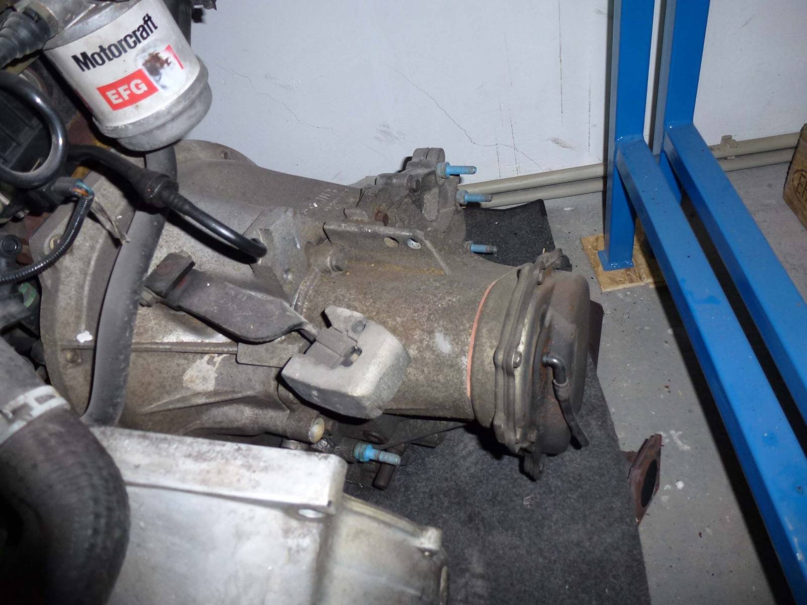

Подскажите почему может выскакивать 1-я скорость КПП? Механическая кпп 5-ти ступенчатая 1,4 71 л.с. 1991 год.
Шумела, хрустела у меня кпп, решили разбирать. Разобрав обнаружили что развалились сателлиты. Где брать , заказывать эту запчасть неизвестно (куда более простые з/ч магазины не находят, а найдут так не подходят). Решено было взять б/у кпп, по номеру и по внешнему виду взял на разборке. Ставить запчасть с разборки это лотерея - решили разбирать. Оказалась та, да не совсем та коробка.
Сателлиты с горем пополам подошли, первую и вторую передачу с синхронизаторами поставили от нее (меньше выработка).
В итоге все получилось, машина едет, в поворотах не хрустит ничего, передачи включаются.
Сразу вылез косяк выскакивает 1-я передача. Если держать с усилием рукоятку переключения передач, то не выскакивает. Выскакивает, когда отпускаешь газ, либо притормаживаешь.
Вопрос в чем может быть причина? Как решить эту проблему? Разбирать кпп? Шаманить с кулисой?
Я могу ошибаться, но рядом со сливом масла с кпп есть какие то гайки с "большими головами". Может в них пружинки и она на 1-й передаче не стоит?
Подскажите.
Внизу под синим болтом одна из них. Фото не мое.

Говорю же кпп работает хорошо, выскакивает только первая. Такое ощущение что где то, что ее должно держать на месте - просто не держит.
Вопрос:
Где находиться блокировочное устройство самовыключение передач?
Может все таки кулису немного назад убрать?
Ощущения, что передача включается до конца, а потом ее что то не держит, хотя должно. Третья же не выскакивает, а пятая вообще еще дальше вперед включаешь. Износ синхронизаторов исключен, так как все смотрелось и в руках держалось, да и включается хорошо.

Вот на этом фото видны эти гайки с "большими головами".
Перевод к фото: Снимите переключатель направления вращения (cлево), и 2 селектора фиксаторы. Не упустите фиксации плунжеров и пружин, которые могут выпасть.
plungers - что это?
gb265-448.jpg [ 40.64 КБ | Просмотров: 11903 ]

Kup7 писал(а):
...plungers - что это?
Я так думаю, это два правых механизма, помеченных стрелками.

Получается, что эти 2 селектора фиксаторы отвечают за фиксацию включенной передачи (селектора)?

Там вроде помечены 2 селектора фиксатора. А plungers - что это? "Не упустите фиксации плунжеров и пружин, которые могут выпасть."
Там пружинка держат какие то plungers.
Да, на сколько я помню там были какие то пружинки. Может они выпали и теперь передача выскакивает?

Пружины наверно давят на шарики? Он должны фиксировать шток.
Может потерял ?

Я почему то так же думаю.
Ну что посоветуете - выкручивать эти гайки с "большими головами" и смотреть наличие пружинок с шариками?
На нейтралку поставить?
Неужели правда они держат передачи. И почему их только 2?

Когда муфты переставляли, пружины сухарей не забыли поставить?
